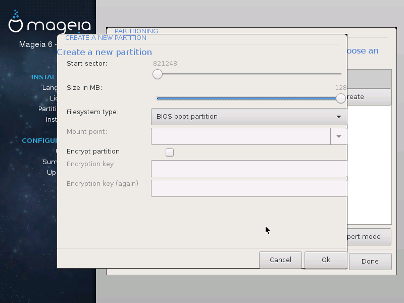

Tout à fait, c'est possible, mais il faut créer une partition appelée BIOS boot partition d'environ 1 Mo dans laquelle Grub2 pourra s'installer. En effet, en raison de la table GPT, le MBR (toujours présent pour raisons de compatibilité) est limité à sa taille théorique et Grub2 tellement obèse qu'il avait l'habitude de déborder le MBR ne le peut plus.
Mageia 6 permettra l'installation dans ce cas
