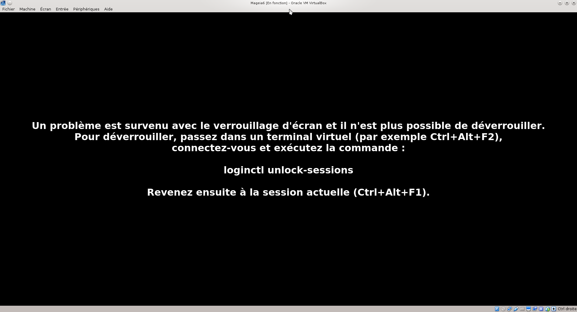

Cependant, j'ai de nouveau réinstaller Mageia6 STA1, suivi la procédure suivante :
• Cauldron, la prochaine version de Mageia » Avoir Cauldron sous Virtualbox.
Pendant la mise à jour, sous terminal, le verrouillage de l'écran à planter :
Vu le nombre de paquets pour la mise à jour, je patiente plusieurs minutes afin de relancer la machine virtuelle.

Toujours est-il que l'écran de veille plante et que la mise à jour plante aussi. Je vais attendre un peu avant de réinstaller la STA 1 sous vrtualbox.

J'ai essayé 4 fois, les 4 fois l'écran de veille à planté comme indiqué sur la capture d'écran de virtualbox ci-dessus.
Non, je pars directement avec la version mageia 6 STA1 (installation Virtualbox), ce plantage a eu lieu plusieurs fois lors de la mise à jour de mageia6, alors ???
