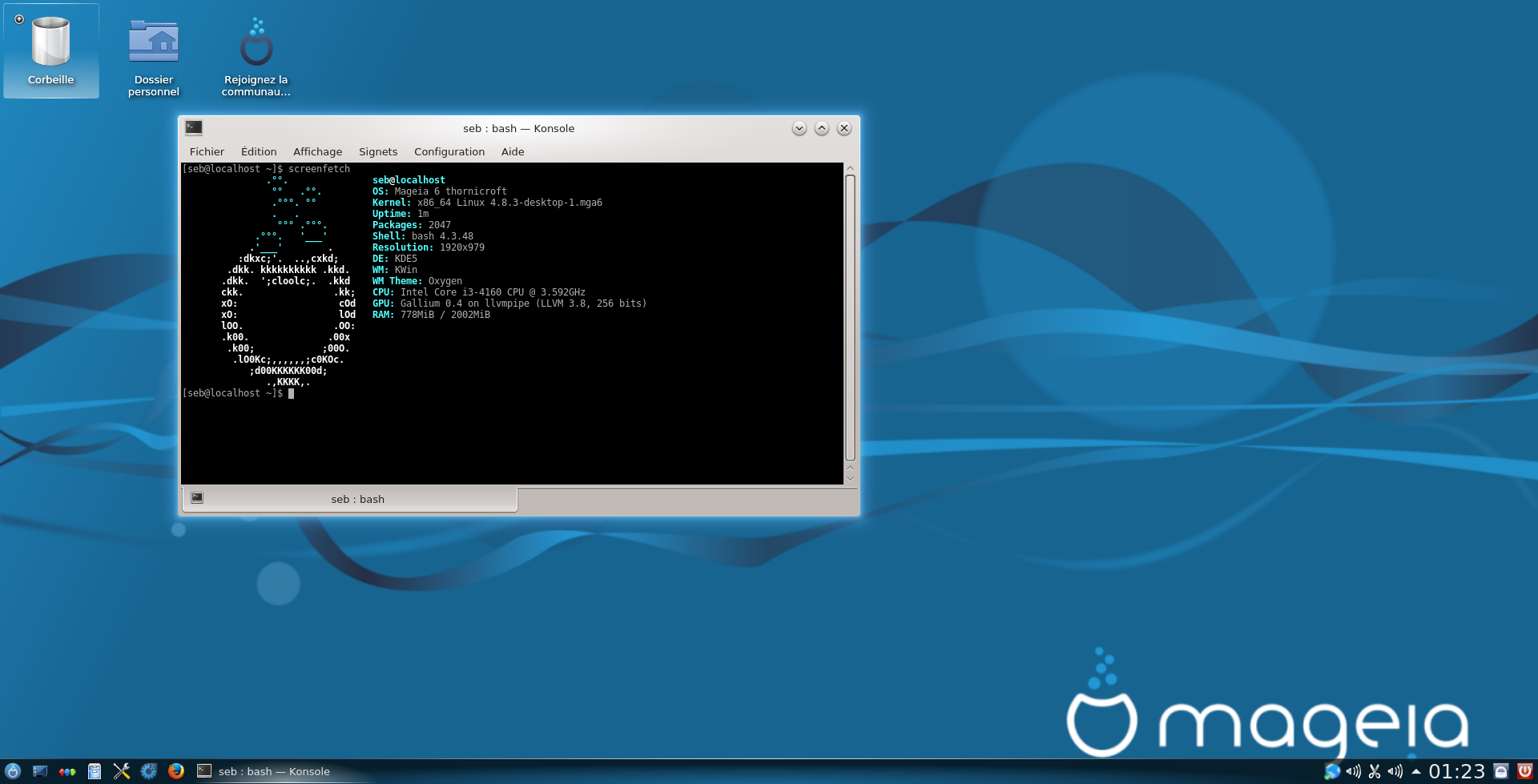

Avoir Cauldron sous Virtualbox.
Plusieurs utilisateurs ont quelques soucis avec l'iso sta1, ou les net install pour avoir une Cauldron.
Je me permet donc de mettre ici la solution que j'utilise. Ce n'est peut-etre pas la meilleure, mais elle fonctionne
Prérequis:
Virtualbox
Le dvd de Mageia 5.
Puis:
Créer sa machine virtuelle sous Virtualbox.
Dans, configuration /stockage indiquer le répertoire ou se trouve l'iso du dvd de Mageia5.
Faire une installation "classique", à la fin de celle-ci, configurer les dépots (décocher cédérom etc etc).
NE SURTOUT PAS METTRE A JOUR !!!!
Nous allons supprimer le fichier xorg.conf qui pose énormément de problème, et qui serais la cause de gros problème lors des mises à jour qui vont suivre (Plymouth ce genre de choses...)
Lancer la console en Root, puis:
ensuite valider.rm /etc/X11/xorg.conf
Une fois fait, on lance la mise a jour :
.urpmi --auto-update --auto
La mise à jour de Mageia 5 finie, on passe la distribution en Cauldron, en premier lieu en supprimant les dépots de Mageia 5, puis en ajoutant les dépots de Cauldron.
Console en root:
urpmi.removemedia -a
Puis, pour les versions 32 Bits:
urpmi.addmedia --distrib --mirrorlist http://mirrors.mageia.org/api/mageia.cauldron.i586.list
Pour les versions 64 Bits:
urpmi.addmedia --distrib --mirrorlist http://mirrors.mageia.org/api/mageia.cauldron.x86_64.list
Et pour finir on met à jour (attention plus de 2100 paquets à l'heure ou j'écris ces lignes):
Au redémarrage suivant vous devriez vous retrouver sous Cauldron.
