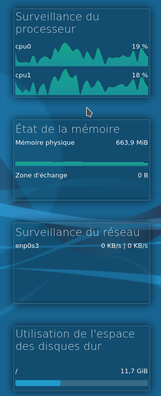

En attendant la venue (tant attendue) de Mageia6, qui sera sous Plasma5, je commence à regarder sous ma cauldron la tête que pourrait avoir ma distrib préférée, une fois configurée au petits oignons...
Mon thème Plasma5 favori est Maia-transparent, disponible ici...
Cependant un truc me chagrine : les couleurs, tirant sur le vert, ne correspondent pas à la charte graphique de Mageia, j'ai donc décidé de modifier ces couleurs pour les adapter...
Je suis parvenu à en modifier quelques unes (pas facile de s'y retrouver dans tous ces fichier .svgz), comme la barre d'utilisation des disques ou les barres de scrolling verticales, mais je ne trouve pas comment modifier les couleurs des indicateurs système CPU, réseau, mémoire etc...
Comme disait Sa Majesté "Un petit schéma vaut mieux qu'un long discours", je vous laisse ci-dessous voir sur la copie d'écran ce que je souhaite faire :
D'où ma question : quelqu'un sait-il comment modifier ces couleurs ?
Je suis allé faire un tour sur la Tech Base de KDE, mais c'est pas évident (tout en anglais...), et sauf erreur de ma part je n'ai pas trouvé...
Par avance merci !

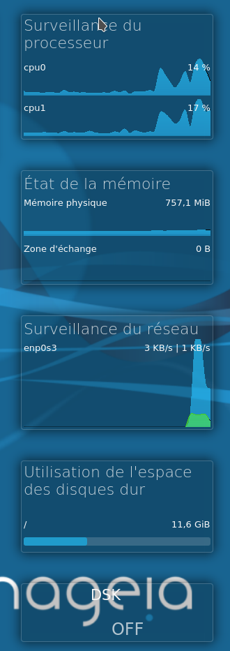

En fait, c'est bien dans le fichier colors du theme qu'il faut agir, je n'avais pas changé les bonnes couleurs la 1ère fois !
Par contre il reste une couleur verte que je ne parviens pas à transformer en bleu, c'est le graphe de vitesse d'upload dans le net-monitor...
Je n'ai plus aucune couleur verte dans mon fichier colors, et ça reste en vert quand même, peut-être y t'il un autre fichier colors planqué quelque part ?
Sinon, le reste, ça a de la gueule, non ?

Oui, l'avantage de l'open source, c'est que l'on peut aller tripatouiller dans le code !
Ce que j'ai fait..
En fait, la couleur N°2 que je ne parvenais pas à changer est directement calculée à partir de la couleur N°1 par une fonction cycle() dans le fichier qml correspondant au plasmoid.
J'ai codé en dur la valeur hexa de ma couleur N°2 et roule ma poule...
Je sais ça n'est pas très propre, il faudrait que les devs ajoutent dans la config du plasmo la possibilité de changer la couleur...
