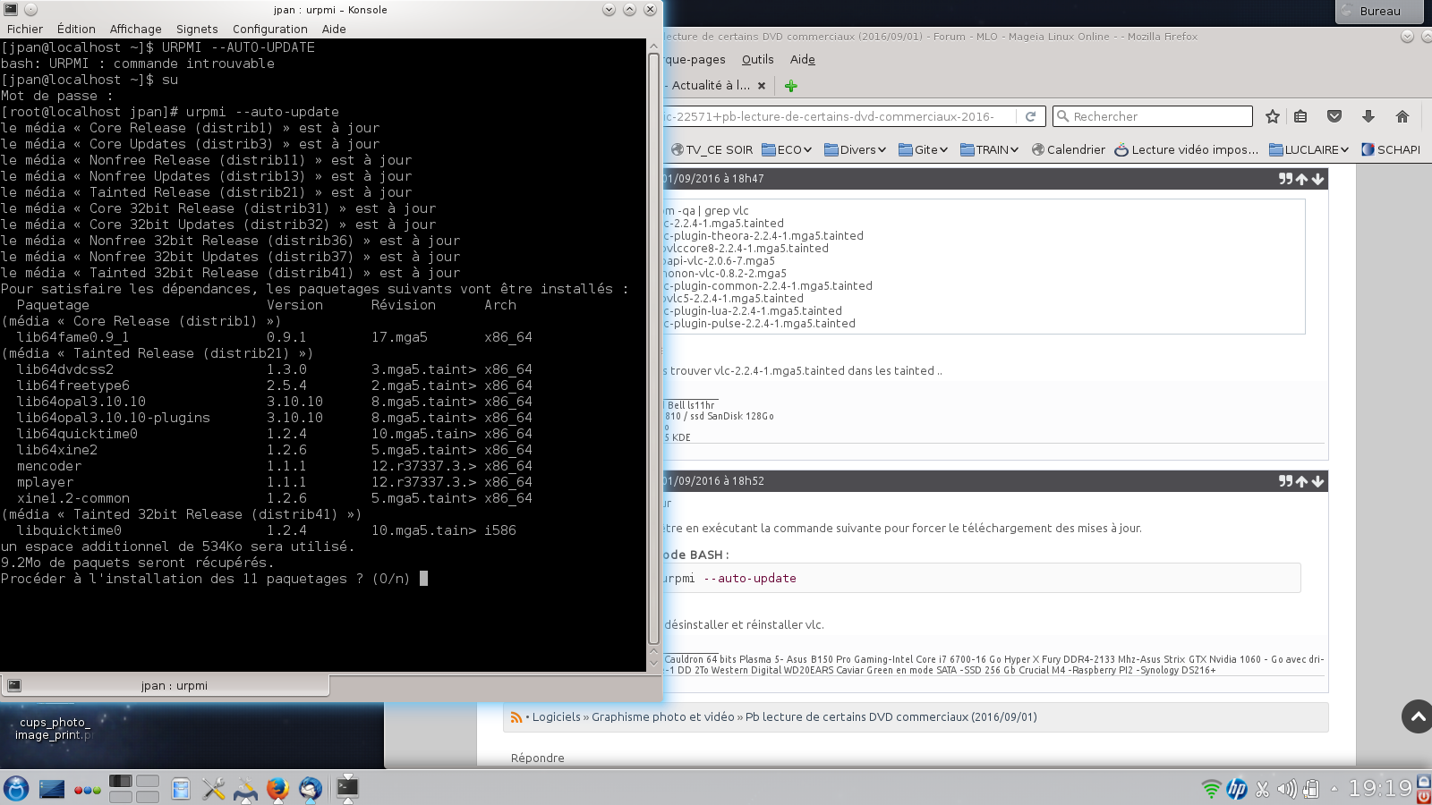

Tu dois trouver vlc-2.2.4-1.mga5.tainted dans les tainted ..
Peut être en exécutant la commande suivante pour forcer le téléchargement des mises à jour.
urpmi --auto-updateSinon, désinstaller et réinstaller vlc.

Essaye la commande suivante pour voir
urpmi --auto-update
puis
urpmi --auto-selectMageia 9 64 bits Plasma - Asus Prime Z690-P D4 -Intel Core i5 12600 K- 32 Go Kingston Fury Renegade DDR4-3600 Mhz- Gigabyte Nvidia RTX 3060 - Go-M2 Samsung Evo 970 1Tb-SSD 512 Gb Samsung Evo 960 -SSD 512 Gb Crucial M5
