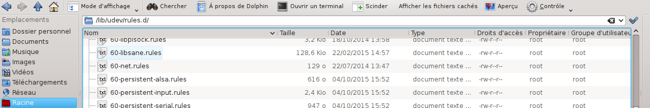

remède:
Il faut modifier le fichier /lib/udev/rules.d/60-libsane.rules
et ajouter ce que donne un simple lsusb.
vendor 025b
