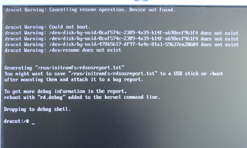

nouveau dans l'utilisation de mageia qui est un système qui me parait intéressant mais qu'il me reste quand même à découvrir, je rencontre un souci.
ayant installé mageia sur un disque dur je me suis servis de mageia sur plus sieurs pc (déjà anciens) lors de mes premieres utilisations je n'ai pas rencontrés de problème, mais à présent le système me renvoi un message d'erreur que je ne comprends pas.
je précise que l'installation a été faite à partir d'un cd live que j'ai acheté dans la revue linuxidentity.
je joins la photographie (.jpg) de la capture d'écran du message sus dit en pièce . je ne comprend pas bien car en anglais et specifique.
je précise que le système démarre jusqu'à la première boule bleue et renvoi un ecran noir avec le mess.
pouvez vous me dire ce que je dois faire.

j'ai dû appuyé sur une touche de trop qui a fait partir le message. je profite pour indiquer que je n'arrive pas à uploader la photo du message d'erreur.

donc le souci engendre de la part du système le message que je joins merci mnrk.n de ton indication. j'ai réduit la capture..

un même disque avec Mageia transféré d'un ordi sur l'autre peut éventuellement fonctionner, car les drivers libres sont en général disponibles et utilisables dès l'installation. mais il ne faut pas qu'un autre disque, surtout un autre swap soit présent pendant l'installation .
Le message d'alerte pleure après des partitions perdues.
Il faut
1) supprimer les lignes de ces autres disques dans le fichier /etc/fstab
2) refaire le disque virtuel d'amorce avec la commande
dracut --force ( sauf erreur je ne me souviens pas bien.
ou bien réinstaller sans aucun disque tier.

merci de vos réponses. plus particulièrement merci christian_fis ch jene saisi pas ce que signifie "
2) refaire le disque virtuel d'amorce avec la commande dracut --force (donc écrire sur lécran noir aprés dracut?)
ou bien réinstaller sans aucun disque tier" ?
est ce possible de préciser (mes connaissances sont quand même limitées, le mot est faible)?

1) Les partitions utilisées par le noyau Linux sont décrites dans le fichier /etc/fstab ( il faut des droits root pour le corriger)
S'il y a des partitions utiles qui sont introuvables, il y a erreur.
L'absence d'une partition swap est particulièrement bloquante.
2) Au lancement Linux utilise pour se repérer dans la machine ( drivers, partitions etc) un "disque virtuel" installé en ram et fabriqué lors de l'installation .
Mon idée est de remettre le disque dans la machine qui a fait l'installation , en ayant d'abord débranché les autres disques , et refaire l'installation.
Même si on ne demande pas le formatage de la partition système, ce qui fait gagner beaucoup de temps, le fstab sera corrigé ( je le pense..) et dracut refera correctement un disque virtuel.
Sur un autre ordi, le même disque peut lancer la machine, et si un driver essentiel manque, le mode sans échec permet le plus souvent de télécharger les drivers manquants ( drivers graphiques en général ) . commande mcc en root. Si le réseau ne fonctionne pas c'est plus ennuyeux.

merci pour cette réponse. j'essaierais la réinstallation, si echec la commande "dracut--force" cependant pas ce soir car je suis déjà fatigué de cette journée.
à bientôt et bon week end à tous
La commande est
dracut --force
avec un espace
ou dracut -f

j'ai essayé dracut --force mais le système me renvoi que dracut n'est pas une commande (à peu prés).
je ré_essaierais avec un autre pc.
