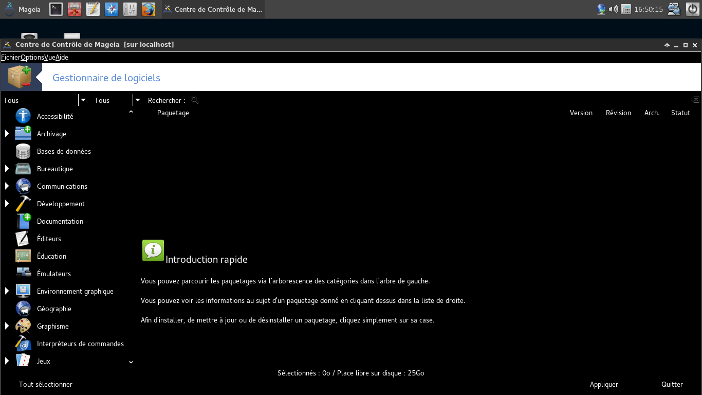

J'installe cette aprem une Mageia XFCE, j'installe ce qu'il faut pour les engine GTK 2/3 supprime oxygen gtk, et là, c'est le drame...
Le mcc deviens illisible ainsi que firefox.

oxygen-gtk est bien supprimé chez moi mais ni gtk2-xfce-engine et gtk3-xfce engine ne sont installés. Je n'ai que gtk2-themes-engine
[jps@jompaq ~]$ rpm -qa|grep ^gtk gtk+2.0-2.24.30-1.mga6 gtksourceview-3.20.4-1.mga6 gtk2-theme-engines-2.20.2-6.mga6 gtk+3.0-3.20.6-1.mga6 gtksourceview2-2.11.2-11.mga6 [jps@jompaq ~]$
Ne me demande pas pourquoi, je ne fais que le strict minimum pour avoir les themes xfce fonctionnels à savoir retirer oxygen-gtk, ce qui est installé provient de l'install.
Ceci dit, il reste toujours un flash noir très rapide à l'ouverture des fenêtres CCM que je n'avais pas en 5.
Édité par magnux77 Le 23/07/2016 à 17h48
Parfois, il suffit de se déconnecter (Ctrl+alt+backsp) et de se reconnecter et c'est bon.
oxygen-gtk est bien supprimé chez moi mais gtk3 engine n'est pas installé. (Ne me demande pas pourquoi).

Après install, j'enlève oxygen-gtk, c'est tout. C'est à ce moment qu'il faut parfois se reconnecter car le CCM est tout noir !
