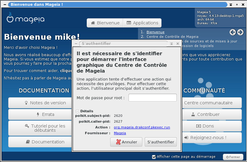

).Par contre depuis cette mise à jour il y a la présence d'une autre fenêtre qui m'agace beaucoup. Soit la fenêtre qui demande de s'identifier en root. À chaque fois que je démarre, je dois l'annuler manuellement.
http://www.mageialinux-online.org/upload/capture-d_ecran_2016-07-18_09-51-13.png
J'ai vérifié minutieusement mes paramètres et rien ne semble avoir été modifié. Est-ce que quelqu’un serait assez aimable de m’expliquer le phénomène et m'expliquer comment arrêter cet demande d'identification en root. À part la mise à jour, j'ai tenté, sans succès, d'installer Slimjet, est-ce qu'il y un rapport?

2 solutions :
1° Examiner dans Menu général Mageia / Paramètres /Session et démarrage, les 3ème onglet "Démarrage automatique d'application" et enlever celle qui t'ennuie. (Peut-être la démarrer au moins une fois auparavant pour savoir laquelle c'est).
2° Comme un barbare : un
qui portera ses fruits à la prochaine entrée en sessions.
rm -Rf .cache/sessions/xfce*

Il semblerait que le coupable
est "agent authentication de PolicyKit (Agent d'authentification PolicyKit pour MATE desktop" Dans l'onglet de démarrage automatique d'application cette fonction est listé en premier. En la désélectionnant la fenetre d'authorisation root n'apparait plus.N'ayant jamais vérifié cet outil,
je ne peu pas dire si cette fonction était activé avant la mise à jour.Magnux77 je garde en note ton code bash au cas ou plus tard on sait jamais

Je crains que tu génères ainsi d'autres problèmes.
Essaye par exemple de lancer le CCM. Le lancement utilise normalement l'agent polkit pour te demander le mdp. Si tu le désactives, plus personne ne te demandera le mdp, et le CCM ne se lancera pas.
C'est celà ?
