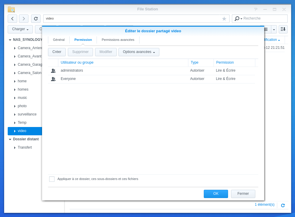

oui cela fonctionne, mais je ne suis pas sûr de me souvenir de ce que j'ai fait !
Je suis sous Mageia 6 sta1 à jour, et mon paramétrage de mon syno est le suivant (Dossier partagé "vidéo) :
Dans FileStation :
Voilà, en espérant que cela t'aide...
