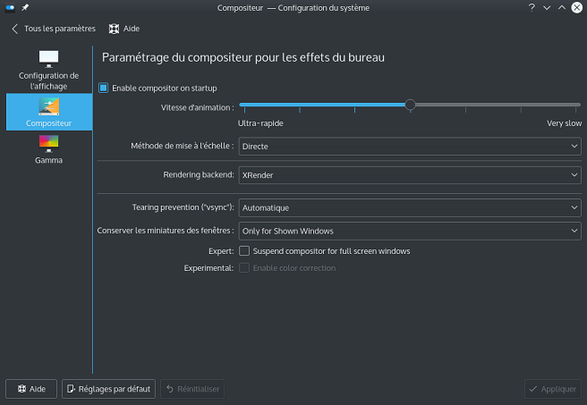

Côté plasma, le compositeur employé est Xrender. Il est possible qu'il ne soit pas employé par défaut au démarrage au profit d'opengl 2 ce qui peut occasionner un problème au moment de la connexion. On peut éventuellement désactiver le compositeur.
Dans ce cas, on peut utiliser la méthode de contournement suivante :
Il faut éditer le fichier /home/user/.config/kwinrc et dans le bloc "compositing" positionner la propriété Enabled à false
[Compositing] AnimationSpeed=3 Backend=OpenGL Enabled=false GLColorCorrection=false GLCore=false GLPlatformInterface=glx GLPreferBufferSwap=a GLTextureFilter=2 HiddenPreviews=5 OpenGLIsUnsafe=false UnredirectFullscreen=false XRenderSmoothScale=false ...
