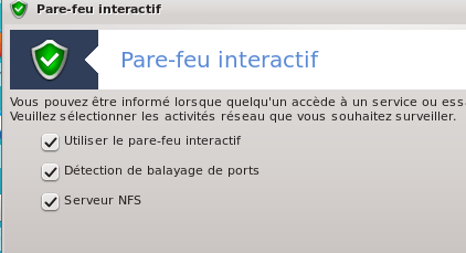

j'ai eu besoin de rendre public un répertoire ; j'ai donc essayé NFS. Et après moultes tentatives, je me suis aperçu que si j'arrête le parefeu ( via drakfirewall) sur le serveur NFS, alors ça se mettait à fonctionner ( et mon autre PC client voir correctement le dossier partagé
Par contre, si démarre le parefeu en cochant "serveur NFS" (ce qui me paraît plutôt logique),
et bien ça ne fonctionne plus
Dans le journal du server NFS, je vois en boucle les lignes suivantes lorsque je fais un " showmount -e 192.168.1.78" depuis le client ( ici 192.168.1.54 ) ?
juin 27 15:48:33 localhost mandi[5987]: skipping known address: 192.168.1.54
juin 27 15:48:33 localhost kernel: Shorewall:net-fw:"DROP:IN=wlp1s0 OUT= MAC=e0:b9:a5:17:7e:48:c0:3f:d5:6d:0f:b3:08:00 SRC=192.168.1.54 DST=192.168.1.78 LEN=104 TOS=0x00 PREC=0x00 TTL=64 ID=60474 DF PROTO=UDP SPT=828 DPT=47391 LEN=84
Quand même bizarre, non ?
J'ai dû oublier quelque chose, mais là je ne vois pas
Faut faire quoi pour avoir le parefeu actif et le serveur NFS joignable ? :

Les paquets depuis le client sont DROP ... Est-ce que c'est parce que je suis sur le wifi ( wlp1s0 )?
juin 27 16:50:43 localhost kernel: Shorewall:net-fw:DROP:IN=wlp1s0 OUT= MAC=e0:b9:a5:17:7e:48:c0:3f:d5:6d:0f:b3:08:00 SRC=192.168.1.54 DST=192.168.1.78 LEN=60 TOS=0x00 PREC=0x00 TTL=64 ID=63509 DF PROTO=TCP SPT=48394 DPT=21 WINDOW=29200 RES=0x00 SYN URGP=0
J'ai pourtant bien coché les 2 interfaces ...
J'abdique ...à vous ... ...

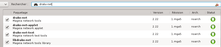

j'ai bien coché Core Updates Testing (distib5) dans la liste des médias, mais lorsqu'ensuite je recherche drakx-net dans le gestionnaire de logiciel, il ne me renvoie que la version 2.22 ( celle déjà installée ) ... pourtant, dans le journal au moment de la recherche, je vois bien qu'il y a examen de /var/lib/urpmi/Core Upadtes Testing (distrib5)/synthesis.hdlist.cz
J'ai loupé quelque chose ?
Oui.
Depuis le gestionnaire de logiciels, Fichier -> Mise à jour des médias, Cocher Core-Updates Testing

... j'ai coché( et ça va bien vérifié dans Core-Updates d'après le journal), mais il ne trouve pas de version 2.24.2 !

Excuse moi, c'est parce que je ne comprenais pas pourquoi on cochait un media et qu'après il fallait le "mettre à jour" dans un autre menu ; habitude que les "Updates" (Core, Nonfree et Tainted) se mettent tout seul à jour quand on les sélectionne. Bref, pas tout compris mais revenons à nos moutons ;Me voici donc avec les bons logiciels installés:
rpm -qa | grep drakx-net
libdrakx-net-2.24.2-1.mga5
drakx-net-applet-2.24.2-1.mga5
drakx-net-text-2.24.2-1.mga5
Il y a bien un draknfs du 27 juin.
[root@localhost toto]# ll /usr/bin/draknfs
-rwxr-xr-x 1 root root 134 juin 27 11:43 /usr/bin/draknfs*
Pb :
Comment faire pour tester le fix sachant que j'ai déjà un serveur installé (la première fois que j'ai lancé ). Car si je recrée une configuration de partage et fais "OK", et que je rédémarre le serveur (via les boutons proposés).
Et bien :
ça ne fonctionne toujours pas ( le fichier /etc/sysconfig/nfs n'est pas modifié ! )[root@localhost toto]# ll /etc/sysconfig/nfs*
-rw-r--r-- 1 root root 1026 janv. 12 2015 /etc/sysconfig/nfs
-rw-rw-r-- 1 root root 0 juil. 5 12:08 /etc/sysconfig/nfs-common
-rw-rw-r-- 1 root root 0 juil. 5 12:08 /etc/sysconfig/nfs-server
Qu'en dis-tu ?
