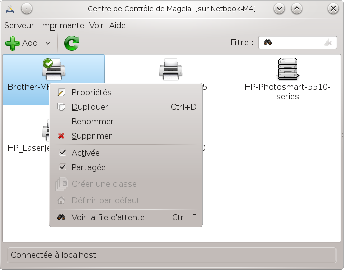

En suite, elle ne revient pas automatiquement en connexion.
Vérifie qu'elle est bien activée (depuis le CCM)

je l'ai désactivée et réactivée => le problème reste !
