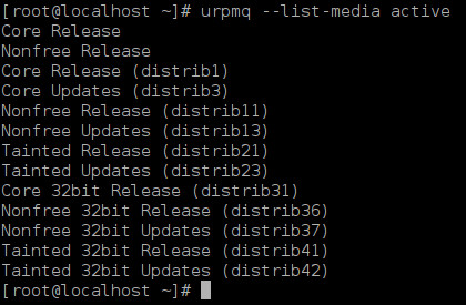

Tout est dans le titre ! J'ai bien suivi le tuto " Configurer sa base URPMI" du wiki MLO mais j'ai un doute car le numéro des distrib ne correspond as exactement à ce qui est donné dans le tableau récapitulatif 64 bits.
Je me permets donc de vous soumettre ce que m'a donné la vérification vis Konsole (urpmq --list-media active)
Est-ce que c'est bon selon vous ?
Merci d'avance !

Ne manque que ce que Ami age cite. Sinon tout roule
Si jamais tu as encore un doute : voir cette page.
Les numéros "distribxx" sont attribués lors de la configuration des dépôts, ils peuvent varier.
