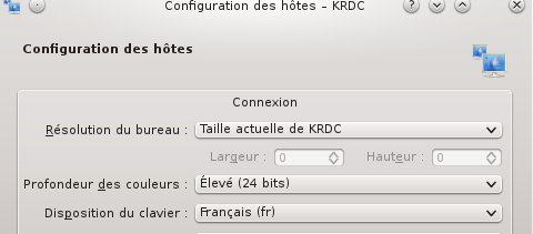

avec 2 machines sous KDE, sur un réseau local, j'ai voulu tester l'accès à distance avec krdc et krfb. Malgré la lenteur de l'affichage (peut-être parce que c'est du 1920x1080), ça fonctionne, excepté que le clavier Azerty du client (krdc) est vu comme un Qwerty sur la machine du serveur (krfb).
Pourtant sur les 2 machines, il y a 2 claviers Azerty ....
Une idée ?Au passage, j'utilise le protocole vnc, car ça ne fonctionne pas avec le rdp (

Dans Krdc, l'utilisation du protocole rdp ne fonctionne pas, or c'est le seule qui fournit une information de type clavier
Le protocole "vnc" ne propose pas cette option, mais permet la connexion avec un magnifique Qwerty ( je viens aussi de tester. ça fait pareil avec Tigervnc ... !!!
)Après je trouve aussi étrange que le "Partage du bureau" ne soit pas clairement visible et configurable dans la "Configuration du système" , et installée de base dans KDE ( désactivée certes par défaut, mais installée quand même !) De nos jours, c'est quand même une fonctionnalité importante !
