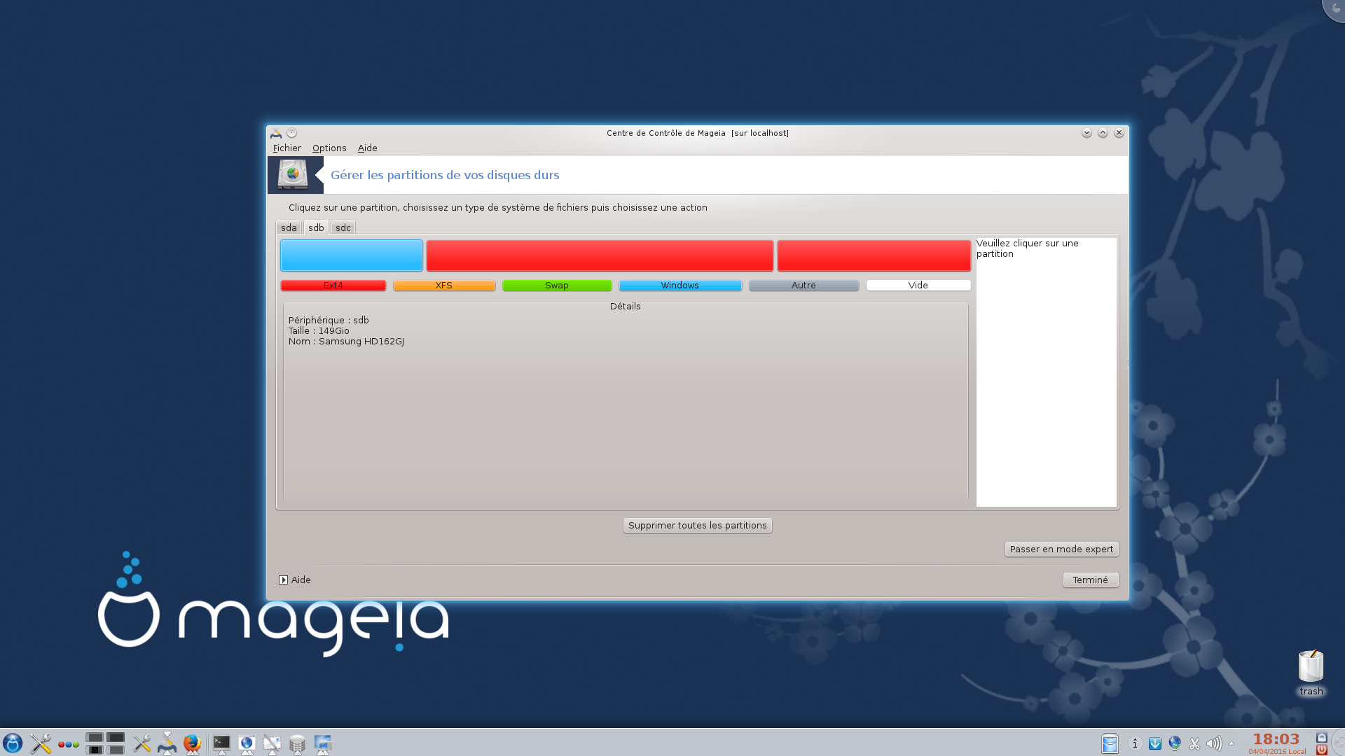

Voila le partitionnement de mes deux disques le troisième n'est pas monté.
C'est plus clair ?
Donc, tu commences par sda1, Point de montage, mettre une ligne vide.
Puis tu passes sur sdb, tu choisis ta partition / et /home, et voilà.

C'est sur sdc que je veux installer.Je traduis sdb par sdc ?
C'est vrai que c'est un peu le merdier mon partitionnement mais j’espère arranger ça après ma nouvelle install.
