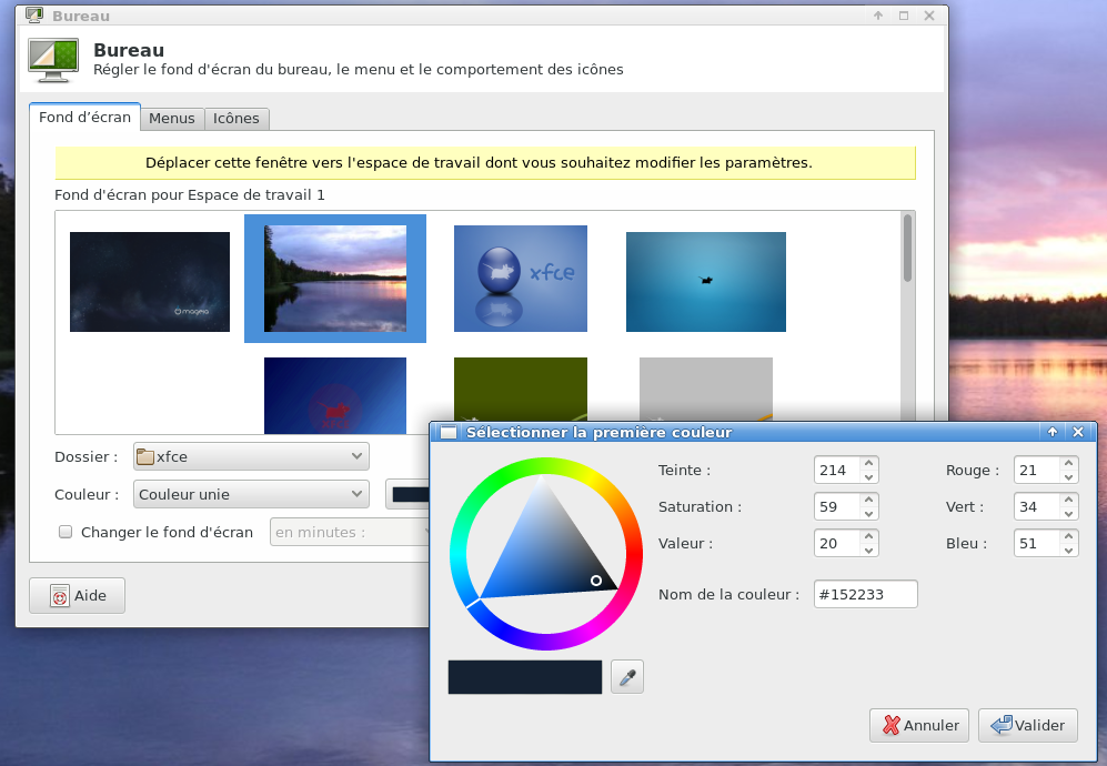

Il y a une possibilité de choisir la couleur de ses bureaux, mais le réglage ne joue pas s'il y a un image.
Dans menu des applications, > paramêtres>bureau on ouvre une fenêtre de réglage.
Si on choisit "couleur" alors on ouvre un sélecteur de couleur et l'on peaufine à son gré.
