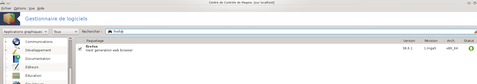

Même soucis. En fait, au niveau des plugins, j'ai l'impression que le "Module de déchiffrement de contenu Widevine fourni par Google Inc." ne s'installe pas. Peut être est ce une limitation de la version ESR ? Sinon, faudra passer par chrome.....
Ca se confirme. Un bug est ouvert chez Mageia
En gros, pour faire fonctionner netflix, il ne faut pas utiliser la version de firefox proposé par mageia. En théorie le problème est résolu avec firefox 52.3, mais même avec un nouveau profil, ca ne fonctionne pas chez moi car les modules cisco et Widevine ne s'installent pas...
Je trouve que firefox sous linux c'est la galère. Un autre comportement agaçant, c'est de se retrouver automatiquement avec les sites en anglais et non en français. Le site ne détecte pas que firefox est francisé. Ce n'est pas propre à mageia, car j'ai noté le même comportement sous fedora.
Voilà, pour résoudre le problème, j'ai effectué le contournement suivant.
a) j'ai installé le plugin flash d'adobe.
urpmi flash-player-plugin
b) J'ai téléchargé firefox ESR . Jai lancé firefox ESR. Celui ci m'a téléchargé les extensions Cisco H264 et Widevine après avoir activé dans la case dans les options "Lire le contenu DRM". Eventuellement, si veux éviter les soucis, on peut créer un nouveau profil en exécutant firefox avec l'option -P.
c) J'ai ensuite lancé le firefox ESR de mageia. J'ai retrouvé les extensions au niveau du navigateur. Netflix fonctionne correctement.
