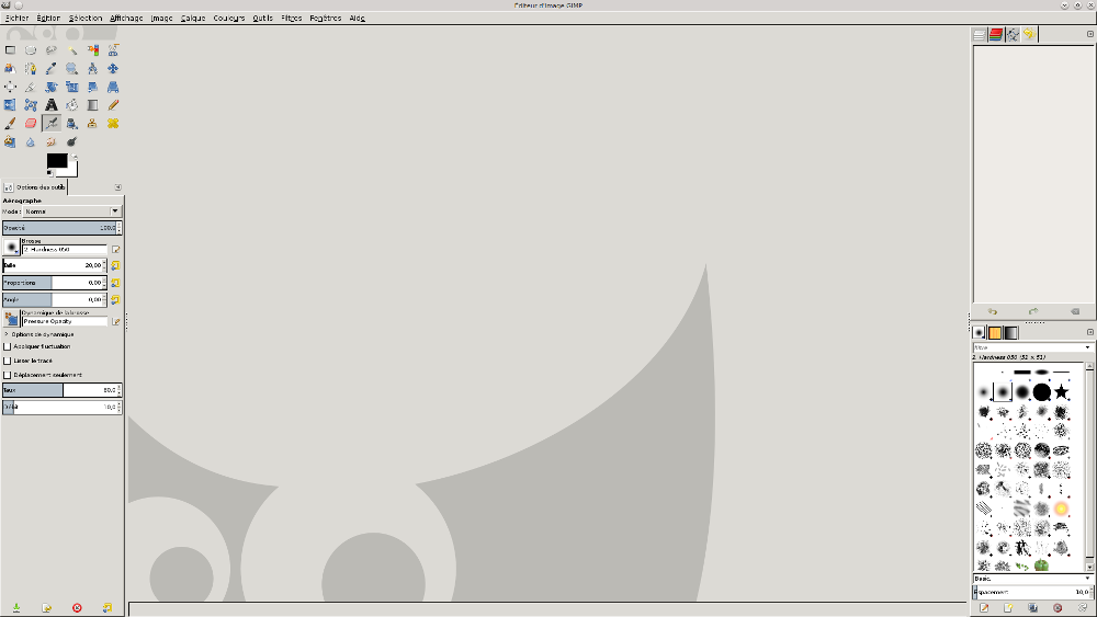

Gimp en vieillot...

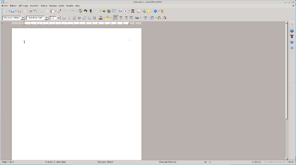

Libreofficeavec un mélange...

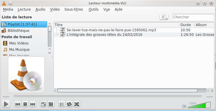

Et VLC version Oxygen
En fait c'est tout bête comme problème, c'est le thème GTK+ qui n'est pas le bon (GIMP et LibreOffice sont des applications avec une interface GTK+, tandis que VLC a une interface Qt)
Vérifie que les paquets oxygen-gtk, oxygen-gtk3 et kde-gtk-config soient bien installés.

Pour libreoffice, il faudrait aussi vérifier le paquet libreoffice-kde soit installé (MaDB)
Et vlc est normalement 100% qt donc pas de problèmes avec kde.
