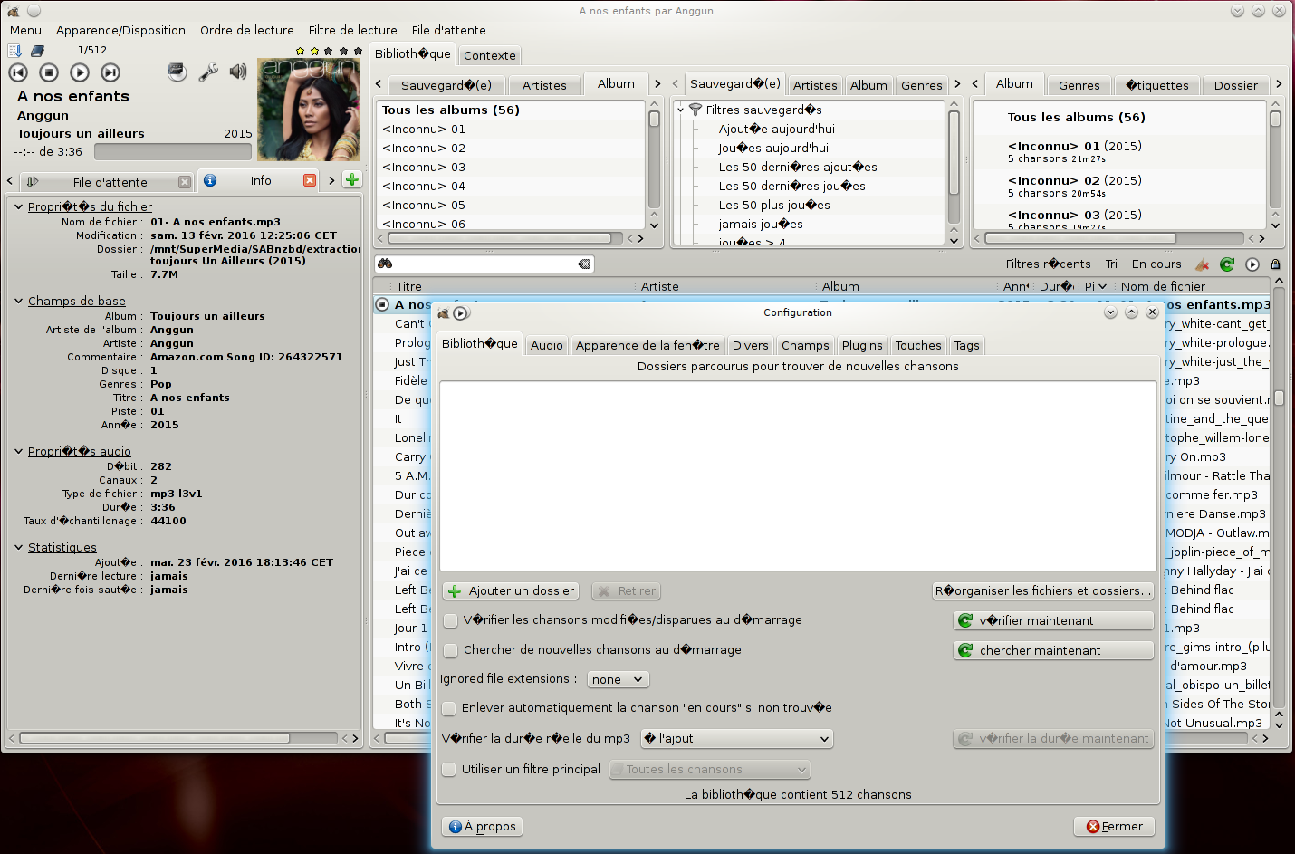

j'ai installer gmusicbrowser, mais j'ai un affichage bizarre avec des losange noir et un point d’interrogation dedans là ou il devrait y avoir
un accent!

Dans le menu de l'application exemple: fen?tre, biblioth?que, propri?t? le point d’interrogation sont dans des losange noir et c'est comme CA partout donc inutilisable!

J'ai installé pour voir le rpm gmusicbrowser-1.1.13-6.mga5.tainted.noarch.rpm fourni par Mageia. Les caractères diacritiques sont effectivement caviardés.
gmusicbrowser écrit le fichier de configuration ~/.config/gmusicbrowser/gmbrc. kwrite considère ce fichier comme encodé en utf8. Et pourtant :
Caché:
J'ai testé le tarball gmusicbrowser-1.1.15.tar.gz, car peut être que c'était un bug corrigé. Même résultat.
En cherchant un peu, on voit ceci :
Caché:
Les caractères diacritiques sont respectés sur cette messagebox mais pas dans le reste de l'application.
Le fichier de locales français, gmusicbrowser.mo, est bien en utf8. Je l'ai recompilé, et rien n'a pourtant changé.
Le bug doit être entre l'appli et le système. Je pencherai pour des dépendances en perl et GTK.
Nous avions eu un problème analogue avec Shutter.
