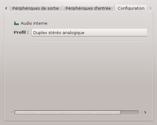

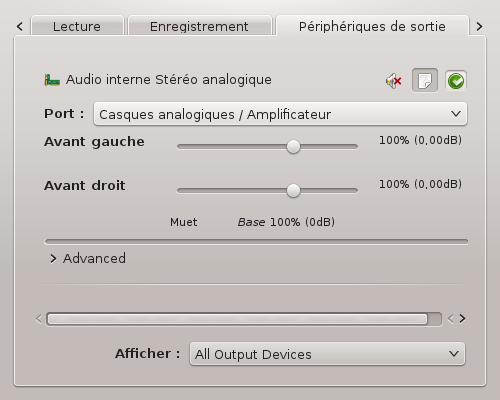

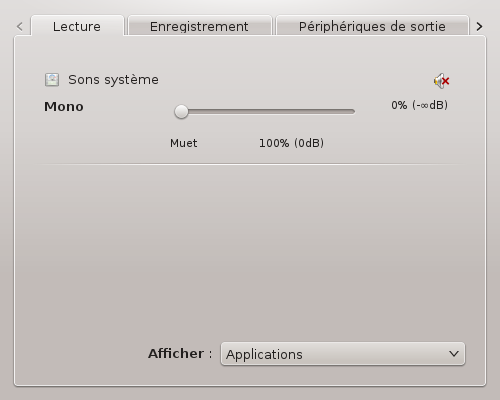

Si ça ne marche pas, tu peux lancer "Contrôle du volume pulseaudio" et de nous mettre une capture de l'onglet "Lecture", "Périphérique de sortie" et "Configuration ?

Voici ta demande en copie d'écran :

Donc le muet de l'onglet Lecture, je l'ai positionné à 50% ; cela marche pas non plus !
