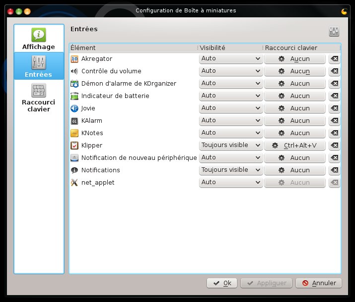

Je voudrais mettre l'icône de la file d'attente de mon imprimante sur le bureau afin de ne pas passer par le CCM pour voir la liste des impressions dans la file d'attente, pour les supprimer si besoin.

Ca fait plusieurs versions de KDE qu'il n'y a plus rien dans la boite à miniature.
J'avais cherché un peu, mais pas trouvé quelle applette ajouter pour ceci.

Bizarre, avec Mageia 5 et KDE 4.14, j'ai toujours. C'est pas vraiment une file d'attente détaillée, mais une liste des travaux lancés et des travaux exécutés.

Bizarre, c'est peut-être lié au modèle d'imprimante alors ? (Brother chez moi).
Ou tu as une applet spécifique ?
A noter que si la file est vide, il n'y a effectivement rien, elle se manifeste dès qu'un travail d’impression est en attente ou en cours.

pour ma part j'ai une EPSON et j'ai bien dans les boîtes à miniatures "gère les tâches d'impression" que je peux insérer et qui reconnait bien mon imprimante avec les tâches en cours. Taper "impression" dans le menu de recherche des boîtes à miniatures.
Sinon dans le lanceur d'application chercher "impression" et là on trouve "configuration impression" qu'on peut mettre sur le panneau de contrôle par exemple. L'accès à la file d'attente est moins directe mais on y a accès par ce biais aussi.
J'ai bien la configuration de l'impression dans le lanceur d'application, c'est ce que j'utilise habituellement, mais dans la boîtes à miniatures, rien !
J'ai même essayé en créant un nouvel utilisateur, c'est pareil.
Tu as installé quelque chose de spécifique ?
