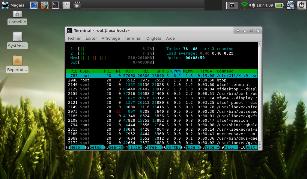

j'ai fait pareil il y a quelques jours avec un EEPC 1015B ( AMD C-30 ). Win7 Stater c'était vraiment nul et il y a un problème avec win10 concernant un driver. De toute façon, je ne comptais pas rester sous Win ; donc installation (facile) de Mageia 32bits. Au départ sous KDE, ça tournait, mais lorsque j'ai essayé XFCE par curiosité, j'ai quand même trouvé que c'était plus rapide. Et en plus ça a réglé un problème que j'avais sous KDE avec le Wifi. Du coup, je reste à XFCE. Je m'en sers comme borne multimedia de salon, principalement avec vlc ( avec une sortie HDMI sur une télé ). Quand au temps de démarrage, l'hibernation est correctement gérée, donc faut surtout pas s'en priver pour démarrer rapidement

Pour ma part, après avoir acheté un SSD de 120 Go et disposer de 2Go de RAM, j'ai installé une Magiea 5 32 bits avec un XFCE que j'ai configuré aux petits oignons. Que du bonheur, même si je trouve que la navigation internet est un peu lente sur certains sites web. Bref, le netbook n'est pas mort!!

$ free -m total used free shared buff/cache available Mem: 2009 48 1686 8 273 1776 Swap: 2047 0 2047[/bash] $ ps_mem Private + Shared = RAM used Program 60.0 KiB + 52.0 KiB = 112.0 KiB xf86-video-intel-backlight-helper 168.0 KiB + 204.0 KiB = 372.0 KiB agetty (2) 396.0 KiB + 47.0 KiB = 443.0 KiB ssh-agent 448.0 KiB + 45.0 KiB = 493.0 KiB dhcpcd 508.0 KiB + 152.0 KiB = 660.0 KiB xinit 380.0 KiB + 289.0 KiB = 669.0 KiB lvmetad 300.0 KiB + 450.5 KiB = 750.5 KiB startx .... 1.8 MiB + 1.4 MiB = 3.2 MiB bash (2) 1.4 MiB + 1.9 MiB = 3.3 MiB systemd (3) 1.3 MiB + 2.7 MiB = 4.0 MiB i3bar 2.0 MiB + 2.9 MiB = 4.9 MiB i3 6.2 MiB + 389.0 KiB = 6.5 MiB dmeventd 11.1 MiB + 1.2 MiB = 12.2 MiB Xorg 25.2 MiB + 2.8 MiB = 28.0 MiB systemd-journald --------------------------------- 77.1 MiB ================================= $ top top - 18:42:35 up 2:41, 2 users, load average: 0.01, 0.03, 0.05 Tasks: 120 total, 1 running, 118 sleeping, 1 stopped, 0 zombie %Cpu0 : 0.5/0.1 1[ ] %Cpu1 : 0.1/0.1 0[ ] GiB Mem : 11.6/1.962 [||||| ] GiB Swap: 0.0/2.000 [ ] PID USER PR NI VIRT RES %CPU %MEM TIME+ S COMMAND 1 root 20 0 13.6m 4.4m 0.0 0.2 0:02.88 S systemd 227 root 20 0 122.2m 32.3m 0.0 1.6 0:00.52 S `- systemd-journal 244 root 20 0 12.8m 3.5m 0.0 0.2 0:01.03 S `- systemd-udevd 320 root 20 0 29.5m 1.4m 0.0 0.1 0:00.01 S `- lvmetad 387 root 20 0 9.1m 8.8m 0.0 0.4 0:03.22 S `- dmeventd 415 dbus 20 0 5.2m 3.4m 0.0 0.2 0:00.19 S `- dbus-daemon 422 root 20 0 3.2m 2.6m 0.0 0.1 0:00.09 S `- systemd-logind 425 root 20 0 7.0m 3.9m 0.0 0.2 0:00.16 S `- login 985 kozaki 20 0 6.7m 4.3m 0.0 0.2 0:00.16 S `- bash 1055 kozaki 20 0 5.8m 2.9m 0.0 0.1 0:00.02 S `- startx 1085 kozaki 20 0 3.7m 1.8m 0.0 0.1 0:00.00 S `- xinit 1086 kozaki 20 0 38.9m 16.3m 0.0 0.8 0:00.58 S `- Xorg 1087 root 20 0 2.0m 0.6m 0.0 0.0 0:00.00 S `- xf86-video-inte 1089 kozaki 20 0 16.9m 10.1m 0.0 0.5 0:00.13 S `- i3 ...
