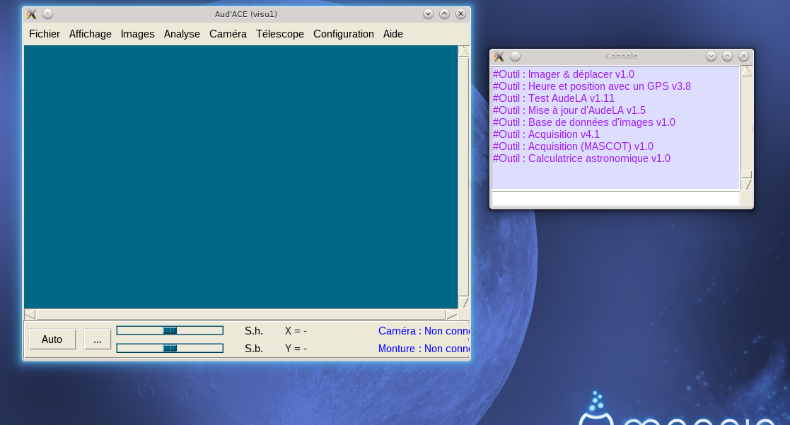

après installation du kit via la superbe fonction cp dans /usr/share/audela/gui/audace/plugin/tool/spcaudace
yapuka tester avec la camera du club!
Édité par GloomyJoker Le 10/02/2016 à 23h37

Pour installer Audela
Récupérer et vérifier la présence de ces dépendances
• libc.so.6()(64bit)
• libc.so.6(GLIBC_2.14)(64bit)
• libc.so.6(GLIBC_2.2.5)(64bit)
• libc.so.6(GLIBC_2.7)(64bit)
• libdl.so.2()(64bit)
• libm.so.6()(64bit) =
• libm.so.6(GLIBC_2.2.5)(64bit) =
• libtcl8.5.so()(64bit) <=
• libtk8.5.so()(64bit) <=
• rpmlib(CompressedFileNames) > 3.0.4-1
• rpmlib(PayloadFilesHavePrefix) = 4.0-1
• rpmlib(PayloadIsXz) < 5.2-1
Lien vers la liste https://www.rpmfind.net/linux/RPM/mageia/5/x86_64/media/core/release/audela-2.0.0.9248-4.mga5.x86_64.html
Récupérer le .deb sur Audela.org
http://audela.org/dokuwiki/doku.php/fr/release/start
Puis convertir le .deb via alien -r audela-2.0-20120317_amd64.deb
Vous aurez:
[root@localhost Téléchargements]# alien -r audela-2.0-20120317_amd64.deb
Warning: Skipping conversion of scripts in package audela: postinst postrm
Warning: Use the --scripts parameter to include the scripts.
audela-2.0.0-20120318.x86_64.rpm generated
Iinstaller le RPM généré
urpmi --allow-nodeps audela-2.0.0-20120318.x86_64.rpm
Reste une Mise à jour de SPCaudace : la version est vérolée et vous plantera le lancement
Pour cela installer le Zip tiré d’ICI
http://bmauclaire.free.fr/spcaudace/telechargement.php
-Soit par le Kit si Audela se lance via la petite procédure mentionnée sur le Site
-Soit en prenant la Tarball et en la copiant les fichiers décompressés en root via
cp /[emplacement de l’extrac SCPAUDACE] /usr/share/audela/gui/audace/plugin/tool/spcaudace
on écrase tout.
si Pb a la recherche des lib ; faire un lien symbolique via la fonction ln
[root@localhost xxxx]# ln -s /usr/lib64/libtcl8.5.so /usr/lib64/libtcl8.5.so.0
[root@localhost xxxx]# ln -s /usr/lib64/libtk8.5.so /usr/lib64/libtk8.5.so.0
Pour moi cela marche

bon la méthode d'installation est bourrine, mais du moment que cela marche
je me testerait bien à recompiler Audela et SpcAudace ensemble, mais il me faudra du temps devant moi, je ne suis pas encore assez costaud sur le sujet!( à part des .bat sous win pour automatiser des trucs
Maintenant je m'attaque à Siril, il ne me trouve pas LibRaw, alors qu'il est là ??!!
Vous n'avez pas fini de me lire !!
