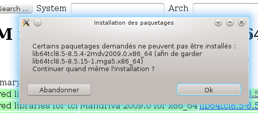

[aapsav@localhost Téléchargements]$ su
Mot de passe :
[root@localhost Téléchargements]# alien -r audela-2.0-20120317_amd64.deb
Warning: Skipping conversion of scripts in package audela: postinst postrm
Warning: Use the --scripts parameter to include the scripts.
audela-2.0.0-20120318.x86_64.rpm generated
[root@localhost Téléchargements]# rpm -ivh audela-2.0.0-20120318.x86_64.rpm
erreur : Dépendances requises:
libftd2xx.so()(64bit) est nécessaire pour audela-2.0.0-20120318.x86_64
libmysqlclient.so.16()(64bit) est nécessaire pour audela-2.0.0-20120318.x86_64
libmysqlclient.so.16(libmysqlclient_16)(64bit) est nécessaire pour audela-2.0.0-20120318.x86_64
libqsiapi.so.0()(64bit) est nécessaire pour audela-2.0.0-20120318.x86_64
libtcl8.5.so.0()(64bit) est nécessaire pour audela-2.0.0-20120318.x86_64
libtk8.5.so.0()(64bit) est nécessaire pour audela-2.0.0-20120318.x86_64
libusb-0.1.so.4 est nécessaire pour audela-2.0.0-20120318.x86_64
en recherchant, elle est dans le Libtclde mandriva 2009. celles de MGA5 est deja là ??!!
Édité par GloomyJoker Le 10/02/2016 à 19h12
Meuz Membre non connecté
- Inscrit le : 06/08/2011
[meuz@localhost ~]$ locate libftd2xx.so
/usr/lib/audela-2.0.0-20120317/bin/libftd2xx.so.0
[meuz@localhost ~]$ locate libmysqlclient.so.16
[meuz@localhost ~]$ locate ibusb-0.1.so.4
/usr/lib/libusb-0.1.so.4
/usr/lib/libusb-0.1.so.4.4.4
/usr/lib64/libusb-0.1.so.4
/usr/lib64/libusb-0.1.so.4.4.4
[meuz@localhost ~]$ locate libqsiapi.so.0
[meuz@localhost ~]$ locate libtcl8.5
/usr/lib/libtcl8.5.so
/usr/lib64/libtcl8.5.so
/usr/lib64/libtcl8.5.so.0
libftd2xx.so est dans Audela
Pour /usr/lib64/libtcl8.5.so.0 il suffit d'un lien symbolique.
Force l'installation urpmi --allow-nodeps ou rpm -ivh --nodeps --force
