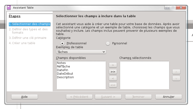

Je voulais m'initier à la création de bases de données sous Libre Office.
J'arrive à cet écran :
je n'arrive pas à lancer l'assistant.
Manquerait-il quelque chose, une extension par exemple ?
Je n'ai aucun message d'erreur ....

Quand tu cliques sur "Utiliser l'assistant pour créer une table" il ne se passe rien ?
JLB
Il y a effectivement un problème, aucun assistant ne fonctionne et il ne semble pas y avoir de paquet spécifique à installer.

et je peux aller jusqu'au bout.
Je n'ai rien ajouté de spécial.

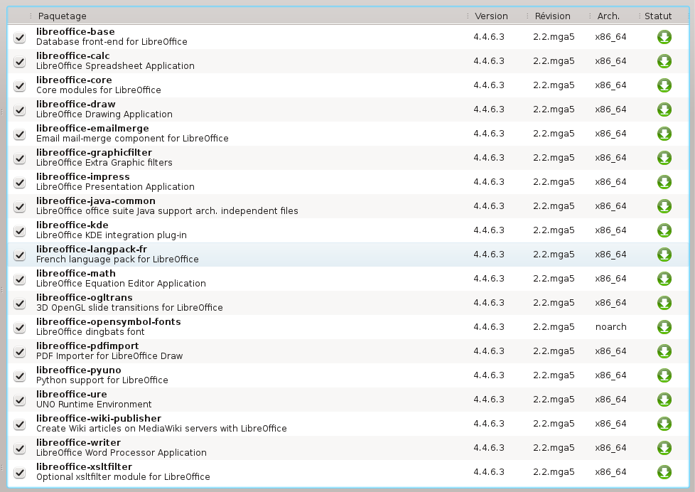

Libreoffice a (avait ?) besoin de Java, surtout le module Base.
Vérifie que les paquets libreoffice marqués java sont bien installés ainsi que openjdk.
exemple libreoffice-java-common
et java-1.7.0-openjdk - OpenJDK Runtime Environment
Édité par christian_fisch Le 14/01/2016 à 22h38
Christian
Il me manquait libreoffice-java-common .
maintenant c'est OK
