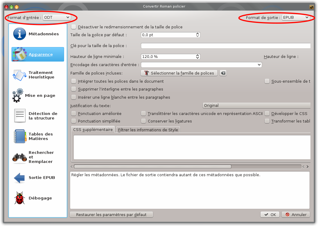

Calibre permet d'éditer les epub et de les convertir en différents formats.

J'insiste un peu, mais calibre sait convertir du .odt, docx, pdf en epub.
J'ai fait quelques test, ce n'est pas toujours top au niveau de la mise en page, mais il y a plein d'options pour régler les marges, les polices, les tables des matières...
En fouillant un peu, on doit finir par avoir quelque chose de propre.
