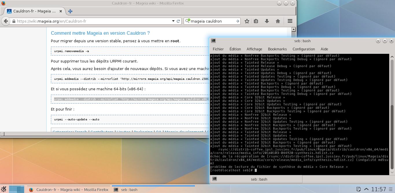

Sous virtualbox 5.0.10 (version des dépots), j'essai de passer une version Mageia 5 installer via un netinstall, avec Plasma 5 comme DE.
Lors du changement de liste des dépots, comme indiquer sur le Wiki:
https://wiki.mageia.org/en/Cauldron-fr
A l'ajout des dépots:
urpmi.addmedia --distrib --mirrorlist 'http://mirrors.mageia.org/api/mageia.cauldron.x86_64.list'
J'obtiens le message d'erreur du serveur:
Problème de lecteure du fichier de synthèse du média "core release" (du a une erreur de md5sum).

voila ce que j'obtiens pour la mise a jour de cauldron par urpmi --auto-update..
http://mirrors.mageia.org/api/mageia.cauldron.x86_64.list: media/core/release/media_info/20160103-044920-synthesis.hdlist.cz
échec de la récupération de [http://distrib-coffee.ipsl.jussieu.fr/pub/linux/Mageia/distrib/cauldron/x86_64/media/core/release/media_info/synthesis.hdlist.cz] (inégalité md5sum)
problème de lecture du fichier de synthèse du média « Core Release »
