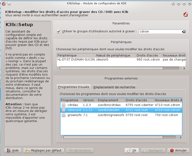

Pour alimenter la réflexion j'ai comparé de façon encore plus fine la configuration entre les deux machines et la seule différence relevée est le numéro de droit d'accès pour le programme "cdrecord"
Sur le pc Asus i3 j'ai pour le programme cdrecord 0755 root.root (sur celui ci ça fonctionne) et sur le pc Asus i7 j'ai pour le programme cdrecord 4711 root.root (voir image jointe) et sur celui ci ça ne fonctionne pas !

Ton user est-il bien déclarer dans les groupes cdrom et cdwriter ?
Perso je suis configuré comme ton i3, avec satisfaction.
As tu essayé de lancer K3B en console pour voir les messages ? Tu peux aussi créer un nouvel utilisateur pour essai.

OPS56 : mon user n'était pas déclaré dans ces groupes (cdrom et cdwriter), je l'ai inscrit mais même après redémarrage, ça ne change rien !
lebarhon : la configuration de mon i3 me convient également, le soucis, je n'arrive pas à la reproduire sur mon i7. En console voici ce que j'obtiens au lancement :

Je viens d'essayer avec un autre utilisateur sur le même pc asus i7, et là ça marche ! Comment supprimer les mauvais paramètres sur mon utilisateur pour repartir sur des bases saines ?
<Mageia 9 64 & KDE Plasma 5.27><Asus X42F-VX141V><Proc INTEL Core i3-350M @ 2.27 GHz >< RAM - 3 Go DDR3><puce graphique intel><écran LED 16/9 @ 1366*768>
<Mageia 9 64 & KDE Plasma 5.27><Asus K751LB-TY049H><Proc INTEL Core i7-5500u @ 2.7 GHz><RAM - 6 Go DDR3><puce graphique intel et NVidia GeForce 940M><écran LED 16/9 @ 1600*900>
Le fichier de config de k3b est ~/.kde4/share/config/k3brc
Soit tu l'effaces en espérant qu'un nouveau se créera automatiquement et fonctionnera, comme lors de la création d'un utilisateur. Ou alors copie ce fichier depuis l'utilisateur qui fonctionne vers l'utilisateur qui ne fonctionne pas.

J'ai effacé les fichiers k3brc et k3bsetuprc du répertoire ~/.kde4/share/config/ de mon utilisateur et tout est rentré dans l'ordre !
Le fichier k3brc a été proprement recréé.
Merci pour vos suggestion qui m'ont permis de résoudre rapidement ce problème !

marcusmau :
Quelle est la signification de ce 4711 ?
4 -> droits spéciaux, je ne maitrise pas
7 -> droits du propriétaire
1 -> droits du groupe (chaque fichier appartient à un propriétaire et à un groupe, ce sont les droits des utilisateurs présents dans ce groupe)
1 -> droits des autres

lebarhon :
marcusmau :
Ce "4" c'est le bit SUID. Il permet d'allouer temporairement à un utilisateur les droits du propriétaire du fichier, durant son exécution.
