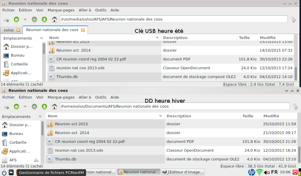

J'ai fait ma synchro avant le changement d'heure et les fichiers étaient tous à la même heure.
Voici une copie d'écran plus parlante.
Mais voilà ce que j'avais lorsque que j'ai voulu la refaire après le changement d'heure.
Pas simple pour un logiciel de synchro (freefilesync dans ce cas, mais valable également avec krusader).
Comment harmoniser les heures pour faire une synchro facile même après un changement d'heure?

Effectivement j'ai lu quelque part que l'heure des fichiers n'était pas stockée de la même façon sur FAT et ext4.
C'est que FAT est liée à $soft ainsi qu'à l'heure du fuseau et que ext 4 se sert de l'heure UTC.
Le problème c'est que avec plusieurs changement d'heure ça devient le casse tête pour les synchros.
On a des fichiers non modifiés qui reviennent à la bonne heure, des fichiers modifiés entre les changements d'heure qui sont impossibles à mettre à la bonne heure et des fichiers modifiés depuis le changement d'heure qui sont à une autre heure.
On a beau cocher la case décalage horaire des softs de synchro, on se retrouve avec une masse de fichiers dont on ne connaît plus l'heure de création ni la date.
Bonjour pour faire la synchro si on a une clé de plusieurs Go avec des fichiers modifiés dans tous les sens.
Comment retrouver les plus récents????
J'en reviens à ma question de départ, comment faire pour conserver l'heure des fichiers sur la clé USB malgré les p... de changements d'heure.

exemple de ce pb: sur mon PC il est 11h29!!!!
et l'heure du poste 12h29
Raymond
