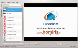

alors je ne sais comment mais ce matin au "démarrage" j'essaie la tv sur VLC & Freetuxtv et les deux fonctionne
donc certainement que hier avant de me coucher en faisant les derniers essaie avec "vi" j'ai du réussir sans trop m'en rendre compte mais alors me demander pas comment j'ai fait
mais ça fonctionne par contre des fois j'ai les chaines en HD des fois non que ça soit sur vlc ou Freetux suivant le moment ???
donc pour l'instant je confirme le "RÉSOLU" même si j'ai pas trop compris comment j'ai fait exactement ? car a force de "bidouillé" a des heures
ni combien de temps ça va "tenir" ? car ce n'est pas très "stable" tout ça :
un coup ça marche un coup non d'autres moment chaines en HD et d'autres non
est ce du a mon débit adsl qui est plutôt faible dans les 1.1Gb maxi en download ? car ça m'arrivais aussi des fois sur mon Ubuntu 14.04 avec VLC d'avoir des soucis en HD ? mais un redémarrage de VLC voir du système réglais souvent le problème ! là non
donc je vais voir a l'usage et dans le temps si les soucis persistent ? sinon je repasserais pour avoir vos conseilles si je n'y arrivent pas seul
en tout cas merci a tous pour votre aide et votre ré-activité
