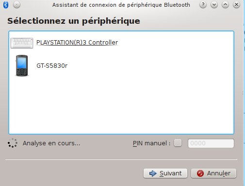

même manip avec qtsixa ...
et là il trouve la poignée, mais pas le tel !!
et le menu bluetooth barre des taches me trouve ... les 2 !!!
type exact de la poignée :
Controller used: 054C:0268 Gasia Co.,Ltd PS(R) Gamepad
quelqu'un aurait une idée pour me débroussailler ???

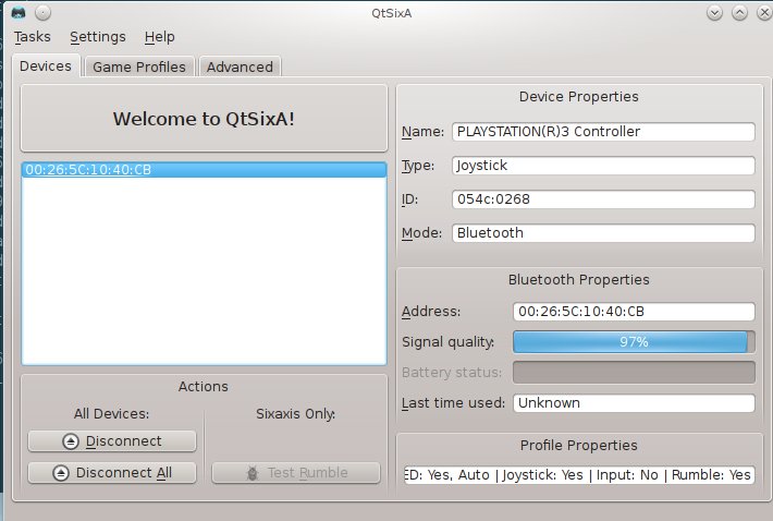

Il faut lancer sixad pour les joystick pour qu'ils soient reconnu !
Mais le sixad que j'avais était crevé .. du moins reservé au manettes PS3 et non pas " type " PS3 !
[marco@localhost ~]$ sixad start
sixad-bin[5793]: started
sixad-bin[5793]: sixad started, press the PS button now
sixad-sixaxis[5842]: started
sixad-sixaxis[5842]: Connected 'PLAYSTATION(R)3 Controller (00:26:5C:10:40:CB)' [Battery 05]
