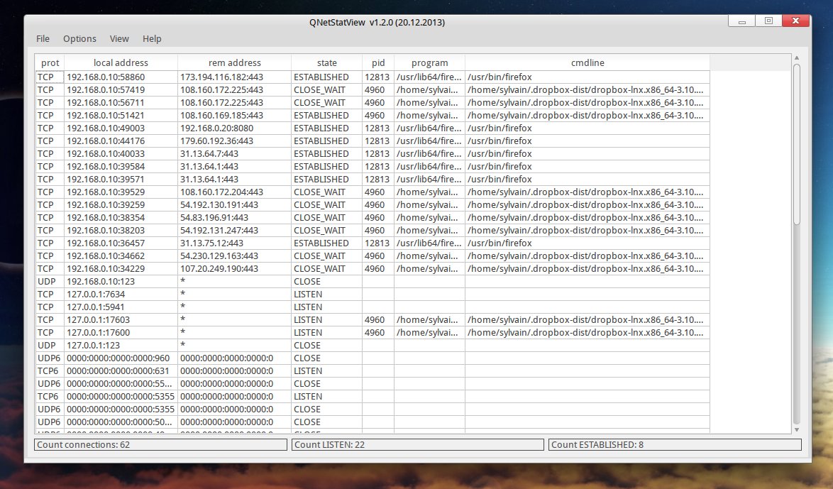

le nom de l'appli est dans la capture
choucroot Membre non connecté
- Inscrit le : 07/08/2015
Voila qui me semble très proche !!
Bon, j'ai récupéré les sources (ici http://qt-apps.org/content/show.php/QNetStatView?content=157088 )... mais il n'y a pas de makefile dans le répertoire qnetstatview_source . Que des .cpp et des .h
Je fais comment pour compiler ça ??
Édité par choucroot Le 16/10/2015 à 11h45
Tu rentres dans ce répertoire , tu tapes qmake ( qmake doit etre installé )
puis make .
Le binaire se trouve dans le répertoire bin
