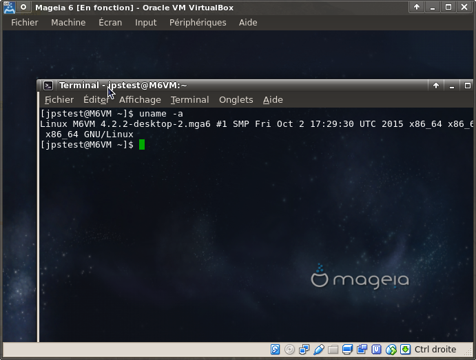

Je ne comprends pas, avec Xfce, Mageia6 démarre sans problème...
