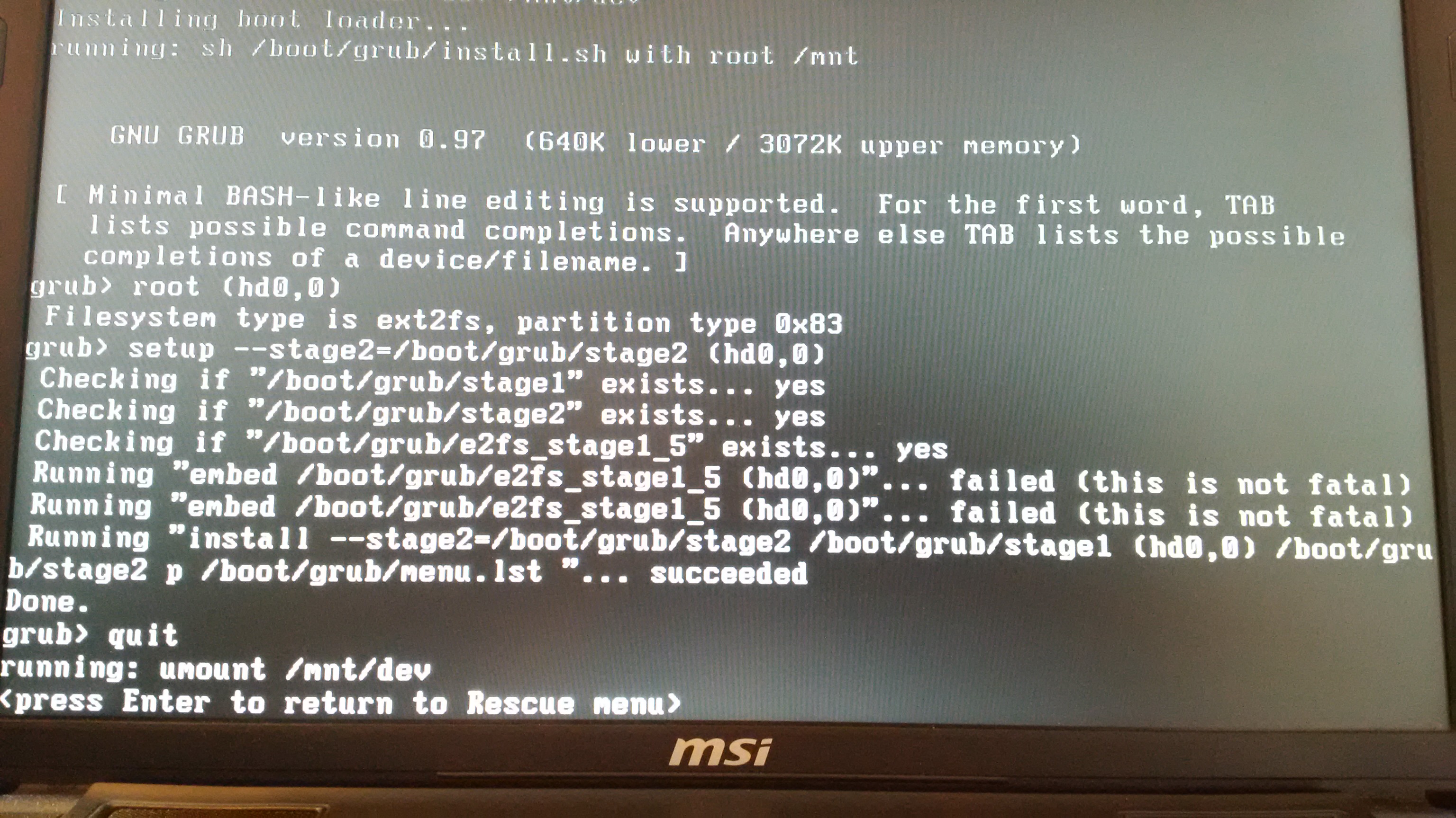

Tu es en Grub Legay là ?
Si oui, ressort le DVD Mageia 4.1, boote et choisis Rescue puis Ré-écrire le boot loader. C'est très rapide

C'est très rapide, oui. Mais après un redémarrage celui-ci se fait sur le CD. Sans ce dernier le souci persiste.

La solution : être attentif et ne pas mettre le grub sur sdb1.
En passant par le DVD de mageia 4 :
Go to console
chrooter :
mkdir /media/sys mount /dev/sdpartitionroot /media/sys mount /dev/sdpartitionhome /media/sys/home mount --bind /dev /media/sys/dev mount -t proc /proc /media/sys/proc mount -t sysfs /sys /media/sys/sys chroot /media/sys /bin/bash
à partir de la nous sommes dans la Mageia installée (juste dans la console)
Taper drakboot
Puis reconfigurer le GRUB et redémarrer.
