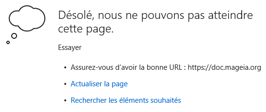

Pas de bol !
Ce matin, le lien était HS en effet, peut être le serveur en question HS ?
admel Membre non connecté
- Inscrit le : 21/09/2014
Adrien.D :
Il l'était jusque 11h passé oui.
