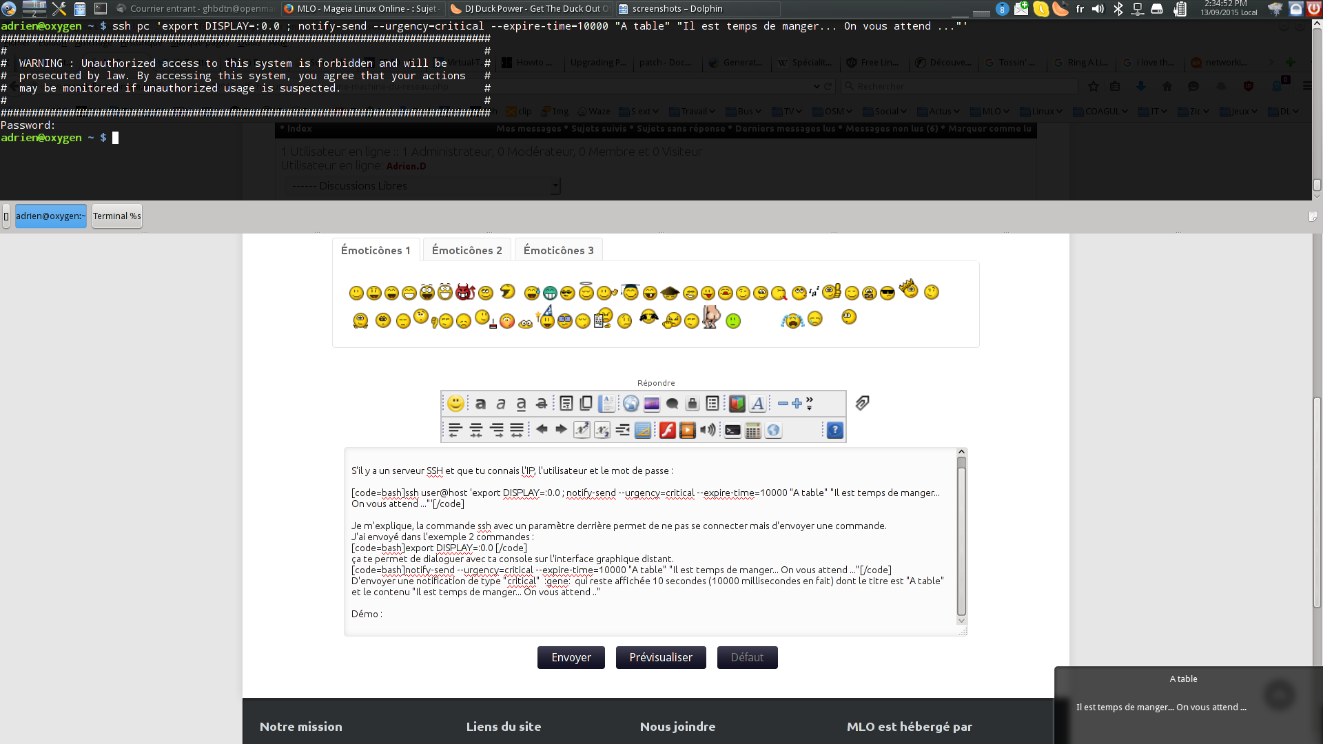

qui reste affichée 10 secondes (10000 millisecondes en fait) dont le titre est "A table" et le contenu "Il est temps de manger... On vous attend .."Démo (la console en haut, j'ai la main sur un serveur n'ayant pas d'interface graphique et pc est un raccourci à user@ip) :
http://img110.xooimage.com/files/d/3/9/screen1332-4cb708a.png
