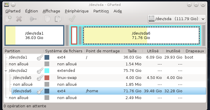

[img] http://www.mageialinux-online.org/upload/ecran_gparted.png [/img]
Je n'ai jamais utilisé gparted live et je vais opérer en aveugle.

- Inscrit le : 25/11/2017
Voir tuto Gparted 1 et 2/2 liens...
Edit : sauf que, Très important > SAUVEGARDE SUR UN SUPPORT EXTERNE tes données de la partition SDA 6...
Voir sauvegarder ton disque entier tel quel, au cas ou....
PS : en aucun cas ne supprime la partition SWAP, car tu ne pourra pas redémarrer; il faudrait faire en live Gparted :
-1 Diminuer sda1 (vers la gauche
-2 Agrandir juste derrière sda2 extented
-3 Déplacer vers la gauche la swap
-4 Ré agrandir toute la sda6
MAIS !!! ce n'est pas aussi simple à faire quand on n'y est pas "habitué" .....
Il vaudrait peut-être mieux pour toi, de laisser ton disque tel quel ? et attendre la prochaine réinstallation d'une nouvelle version de Mageia ?;
si tu n'as pas l'intention d'installer une autre distribution .....?

et merci beaucoup à tous 2 pour ces conseils. J'essaierai probablement ce week-end, à tête reposée.
Toutes mes données de /home sont sauvegardées. Perdre mon installation de Mageia 5 ne me coûterait que quelques heures (réinstallation personnalisée + paramétrages). À ce prix-là, je prends le risque.
