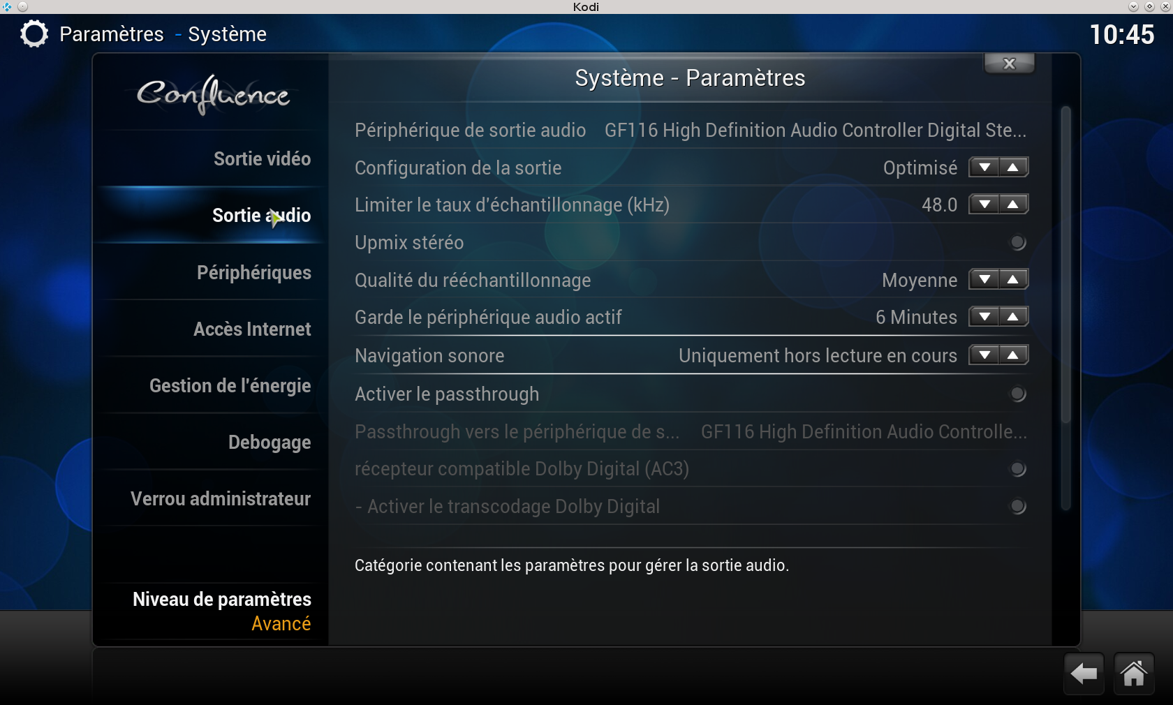

Une fois Kodi ouvert, essaie de lancer l'interface graphique de PulseAudio (pavucontrol) puis vérifies dans l'onglet lecture que l'application n'est pas sur "Muet"
C'est la seule piste que j'ai pour t'aider. Sinon, je ne connais pas Kodi

zdemini Membre non connecté
- Voir le profil du membre zdemini
- Inscrit le : 09/01/2015
et kodi sous mga5
les config au /etc/sound , /etc/alsa , /etc/pulse sont les même
Vraiment je me trouve dans l'impasse
