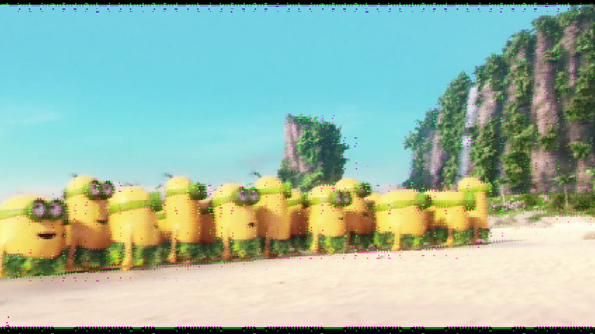

Si l'installation de Mageia 5 n'a posé aucun problème sur mon nouveau Asus k751lb-ty049h (core i7 5500u / GeForce 940M), la lecture de fichiers vidéo avec n'importe quel lecteur (vlc, mplayer, bangarang, bino, xine , etc...) n'est vraiment pas belle : de nombreux points rouge, vert et bleu sont présents. Le film est regardable mais pas agréable à regarder.
La visualisation de photos ne pose en revanche aucun problème.
En regardant la configuration du serveur d'affichage, c'est "Intel 810 and later" qui est installé. J'ai tenté le choix d'une carte nvidia (GeForce 420 and later) mais ça a échoué. J'ai dû redémarrer en mode sans échec, puis après la saisie du mot de passe super utilisateur, lancer darkx11 pour choisir à nouveau la carte graphique initiale (Intel 810 and later) pour retrouver mon pc. La version du driver nvidia proposé dans les dépôts est actuellement la "346.72" .
J'ai lu sur un forum Ubuntu, que la nouvelle technologie développée par Nvidia (technologie Optimus) n'est pas encore pleinement reconnu par Linux. Pour savoir si Optimus est implanté sur le pc, il faut taper dans une console :
lspci -vnn | grep '''[030[02]]'
et s'il y a deux résultats comme ci dessous :
00:02.0 VGA compatible controller [0300]: Intel Corporation Broadwell-U Integrated Graphics [8086:1616] (rev 09) (prog-if 00 [VGA controller]) 04:00.0 3D controller [0302]: NVIDIA Corporation GM108M [GeForce 940M] [10de:1347] (rev ff) (prog-if ff)
le pc est concerné par optimus.
Je n'ai en revanche trouvé aucun moyen de palier à ce problème pour le moment.

Merci pour vos réponses rapides : j'avais déjà installé Bumblebee mais je n'en connaissais pas vraiment le principe. Ce que j'en déduis, c'est que dans la configuration de base, mon pc tourne avec la puce graphique intel intégré et que c'est donc elle qui me "pourrit" les vidéos. Je voudrais dans un premier temps essayer de résoudre alors le problème avec la configuration Intel et ensuite essayer de passer sous la carte nvidia....

Essaie de lancer VLC avec la carte NVidia. Dans une console,
optirun vlc
Puis va chercher avec VLC le fichier video concerné.
Les points rouges sont toujours là ?

J'ai essayé de lancer en console vlc avec la commande "optirun vlc" en single user et sudo et pour les deux j'ai la même réponse :
[ 270.746090] [ERROR]Cannot access secondary GPU - error: [XORG] (EE) /dev/dri/card0: failed to set DRM interface version 1.4: Permission denied [ 270.746120] [ERROR]Aborting because fallback start is disabled.
Je ne vois pas où je dois intervenir pour lever ce "permission denied".

Avant de pouvoir basculer sur la carte graphique NVidia GeForce 940M, je cherche à résoudre le problème de la mauvaise qualité en lecture des fichiers vidéos avec la carte graphique du processeur. Sur mon premier portable ASUS (core i5) qui date de 2010, la lecture de fichiers vidéos ne pose aucun problème. Il y a peut être un réglage à effectuer ?
Concernant l'installation de bumblebee, la commande systemctl status bumblebeed donne :
bumblebeed.service - Bumblebee C Daemon
Loaded: loaded (/usr/lib/systemd/system/bumblebeed.service; enabled)
Active: active (running) since jeu. 2015-08-20 08:28:02 CEST; 29min ago
Main PID: 2141 (bumblebeed)
CGroup: /system.slice/bumblebeed.service
2141 /usr/sbin/bumblebeed
Concernant les fichiers .conf dans le répertoire /etc/bumblebee/, je ne sais pas trop car entre les différentes manipulations, il m'est difficile de faire la part entre ce qui est d'actualité et ce qui est de l'ordre des scories non effacées suite aux désinstallations ...

Lorsque je regarde des émissions en replay (arte+ par exemple), la vidéo ne présente pas ces défauts (cf la copie d'écran de mon premier message sur ce fil de discussion) que je trouve en regardant la vidéo téléchargée via youtube-dl avec VLC ou tout autre logiciel pour regarder des vidéos.

Le visionnage des vidéos à partir de Firefox avec le plugin "VCL web plugin" se passe très bien : un film regardé directement avec VLC présente une mauvaise qualité et regardé via Firefox et le plugin VLC Web ne présente pas cette anomalie ! Étrange !

J'ai enfin réussi à configurer correctement bumblebee sur mon Asus (désinstaller bumblebee-nouveau et installation de bumblebee-nvidia) et réussi à visualiser une vidéo avec la commande "optirun vlc". Mais hélas la qualité des vidéos n'est toujours pas au rendez vous, j'ai toujours ces affreux pixels comme sur la copie d'écran que j'ai posté à l'ouverture de ce fil du forum.
