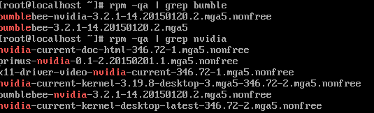

rpm -qa | grep bumble rpm -qa | grep nvidia
Chez moi :

Bumblebee fait installer les nvidia-current.
Je pense que bumblebee ne sait pas lequel charger. Supprimes tous les nvidia340 et redémarres et testes à nouveau.
Si tu perds l'affichage (on ne sait jamais) il faut bien sélectionner le pilote Intel
