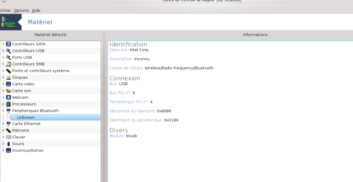

Après j'ai regarder au niveau parefeu, cela n'a pas l'air bloqué.
Par contre j'ai vu que dans le CCM puis matériel, il apparait que quand on déroule bluetooth, il s'affiche "unknown" .
Pourrait il y avoir un problème de pilote?
Dell Xps 13
Mageia 5 -KDE-x64
Mageia 5 -KDE-x64
eric-1-86 :
Ce n'est que le nom qui est inconnu. Il existe un pilote btusb appliqué à ce matériel (dernière ligne). A mon sens, pas de souci ici.

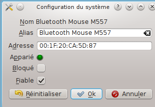

Est-ce que tu as indiqué que le dispositif était fiable dans les "détails" ?
eric-1-86 Membre non connecté
- Voir le profil du membre eric-1-86
- Inscrit le : 19/04/2015
Je te confirme, la case fiable est bien cochée.
