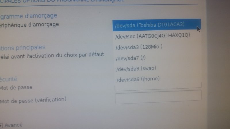

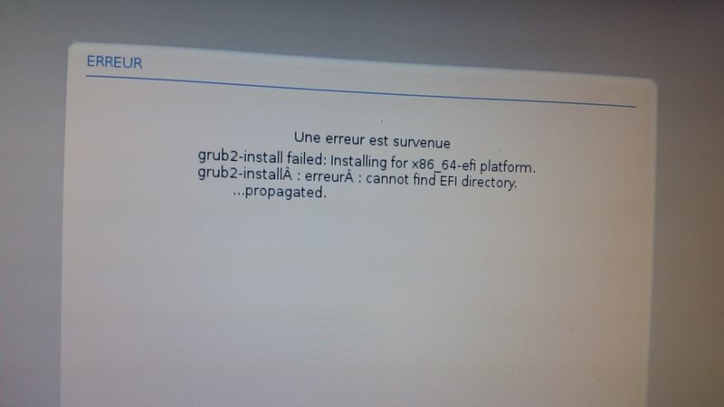

j'arrive même plus a bout de l'installation, il ne veut pas installer le chargeur !!

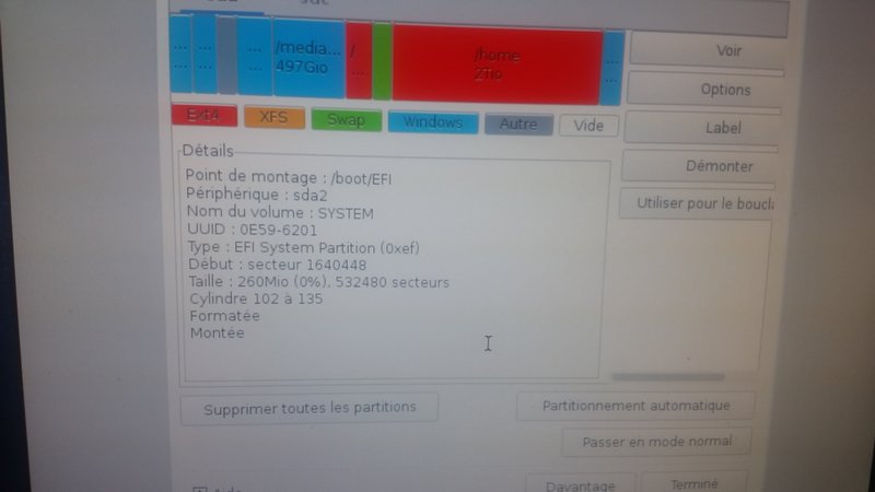

pour le partitionnement je monte /boot/uefi et c'est le /dev/sda2 et pour le choix du chargeur j'ai tout sauf le sda2, et peux importe ce que je choisi ça bloque, ça commence à me gonfler j'avoue

Pour le périphérique d'amorçage, tu dois choisir sda.
Bonsoir,
C'est exactement avec sda donc le choix par défaut que j'ai cette erreur et que je ne peux pas continuer, pas cool.

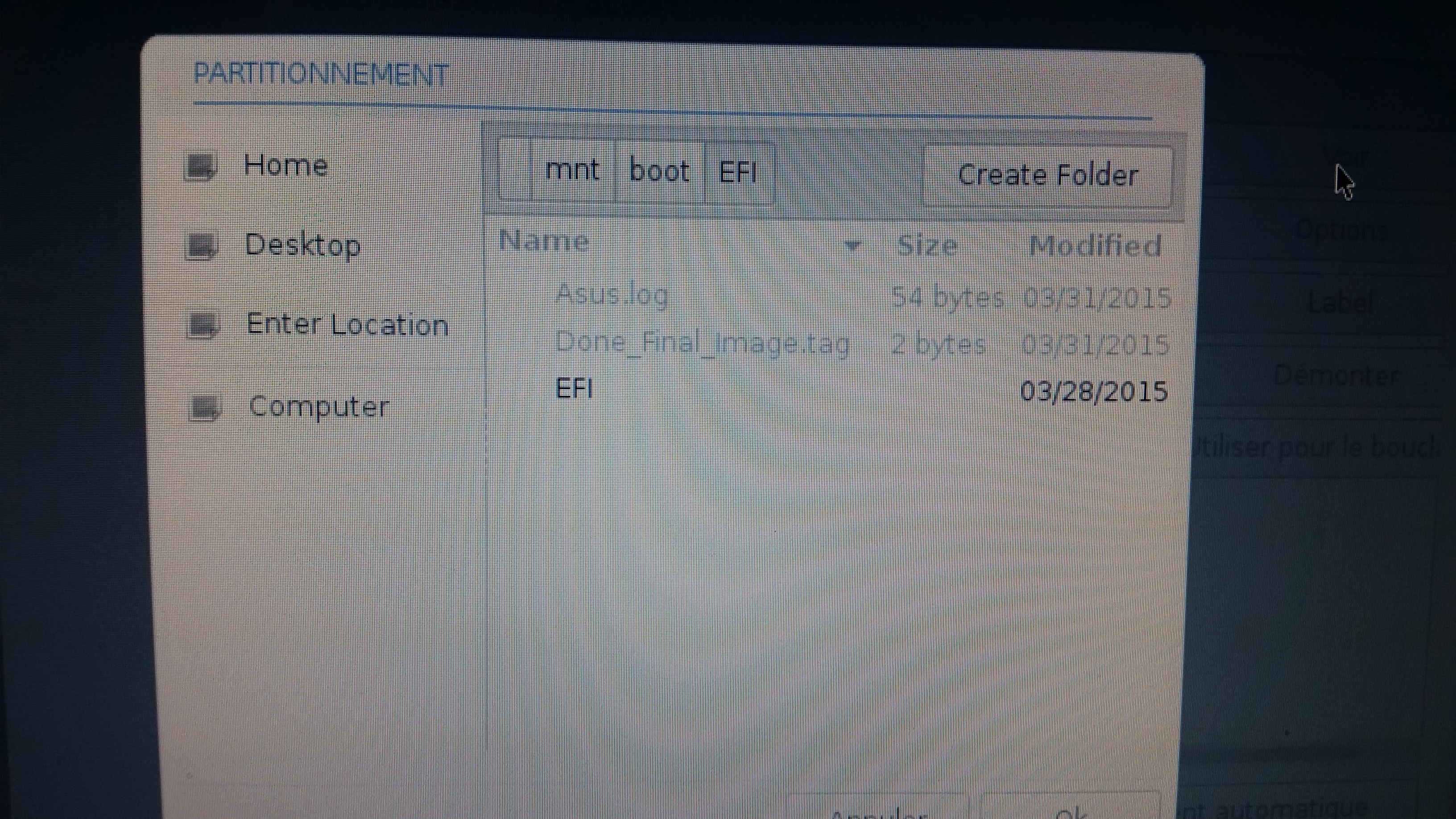

Alors je viens de relancer l'installation et dans le sda2 le voir me donne ce que j'ai photographié. Il y a bien un sous répertoire EFI dedans.

Voila, ben comme hier soir, pareil même erreur, je laisse bien Grub2, pas d'autre choix d'ailleurs, et /dev/sda, même erreur.

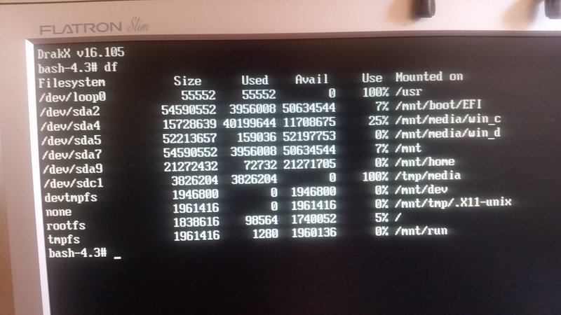

Dans la console j'ai ouvert le repertoire /mnt/boot/ il y a plein de fichier dedans, tu veux la liste ? je prend une photo au cas ou et il y le rep EFI mais lui est vide
