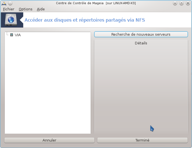

Tout semble correct, reprenons avec rigueur.
Sur le client, tu vas dans le MCC -> Partages réseau -> Accéder aux disques et répertoires partagés via NFS
Tu arrive sur une fenêtre commme celle-ci:
Clique sur Recherche de nouveaux serveurs et attends une ou 2 minutes. Tu dois voir apparaître dans la partie gauche (là ou c'est écrit VIA) soit le nom du serveur s'il en a un ou bien son adresse IP dans le cas contraire. Devant cette inscription, il y a le signe ">". Clique dessus et tu dois voir les dossiers partagés.
Où en es -tu ?

Voici une capture de mon client, le dossier en partage est sur mon client, celui du serveur n'apparait pas.
Édité par fofo77 Le 09/06/2015 à 09h40
CM ASUS B350 Prime plus, Ryzen 7 5700G, 24 Giga de ram, AMD Radeon RX 7800 XT
Moi je vois une capture d'écran de MCC/Partage réseau/Accéder aux disques et répertoires partagés via NFS coté serveur.
J'ai cru comprendre que tu souhaites accéder depuis ton portable aux fichiers présents sur un desktop.
Dans ce cas, le desktop est le serveur et tu dois utiliser MCC/Partage réseau/Partager des disques et des répertoires via NFS
Sur le portable, client, tu dois utiliser MCC/Partage réseau/Accéder aux disques et répertoires partagés via NFS
Est-ce bien cela que tu as fait ?
Édité par lebarhon Le 09/06/2015 à 10h50
