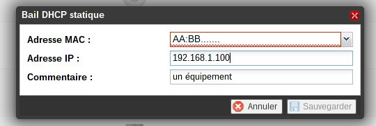

Pour certains de ces équipements, je souhaite leur attribuer une IP fixe, ce qui me permettrait d’accéder directement à leur page d’administration par des raccourcis dans mon explorateur.
A priori dans la box, pas de soucis pour attribuer les IP fixes, en fonction des adresses MAC (les équipements sont bien identifiés).
Ma question est la suivante : dois-je également paramétrer l'adresse IP attribuée dans la config de mon équipement concerné, ou puis-je (dois-je ?) laisser l'option "Adresse attribuée automatiquement par le serveur DHCP" (configuration à peu près semblable pour tous les équipements) ?
En résumé, l'adresse IP fixe doit -elle être renseignée du coté de la box (serveur DHCP), de l'équipement ou des 2 ?
Par avance merci d'éclairer un pauvre noobs en réseau...
Donc, a chaque mac connue il y a une ip déterminée . La box au démarrage ou au démarrage de l’équipement
ils ont leur ip , toujours la même !

Pour ma part, comme m@rco123, ma réservation d'adresse IP est faite depuis la Box. Je ne touche à rien côté PC ou autres machines (tablettes, téléphones). Tout est donc centralisé au niveau de la box. Le serveur dhcp de la BOX fait bien le boulot.
La box fixe automatiquement une ip définie a une mac définie

Je pense par exemple a une imprimante wifi .. imagine qu'elle change d'ip a chaque démarrage !!
