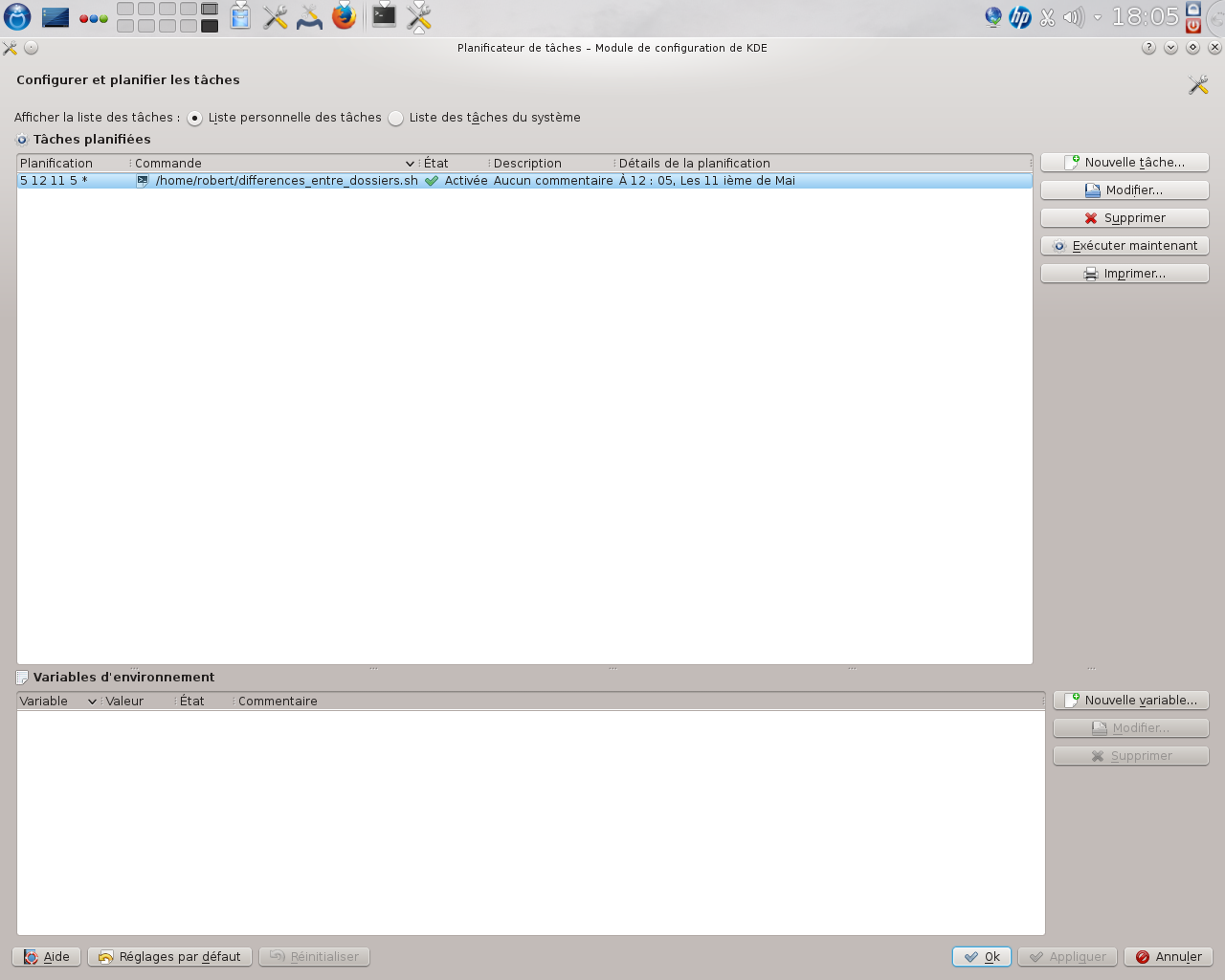

Planificateur de tâches crontab
Comment exécuter crontab en root ?
Merci pour vos réponses.
De là si je veux exécuter le script je clique sur "exécuter maintenant" mais là ça marche pas because je suis pas en root !!!!

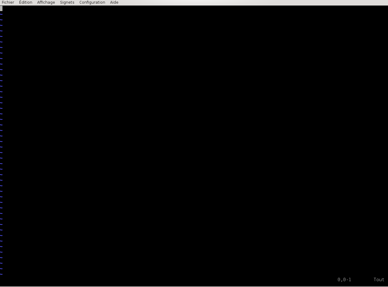

su - crontab -e
Pour la syntaxe : http://www.linuxtricks.fr/wiki/crontab-le-planificateur-de-taches
Bon je sais pas, à priori ça ouvre le fichier de configuration de cron avec vim mais je sais pas ce que je fais avec ça, je pensais qu'utiliser le planificateur de tâches ça revanait à utiliser cron en mode graphique et je trouvais plus sympa que la ligne de commande mais bon je dois me tromper !!!! j'avoue que je pige pas tout !!
i pour insérer du texte
5 12 11 5 * /le/chemin/du/script.sh
echap
:wq pour quitter
Ou lancer systemsettings en root depuis la console ?
Adrien.D :
Tu pourrais à une seule condition à mon avis, c'est de lancer KDE en tant que root
Oui peut-être mais il faut d'abord sans doute que je lance le système sans KDE ?!! parce que siono voici ce que ça donne:
startkde
KDE seems to be already running on this display.
ça me semble logique, alors faut peut-être que je démarre en mode dégradé ?!!
