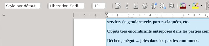

Sur certaines machine (apparement équipé de cartes vidéos ATI assez ancienne et tournant sous le pilote libre (pas le choix malheureusement)), il se produit parfois un bug d'affichage très génant.
Des parties entières de texte sont invisibles ! Le texte est bien présent et il suffit parfois de faire réduire et réafficher la fenêtre pour que le texte revienne

les textes qui déconnent sont en " libération ... "
Je sélectionne tout et je le passe en "DejaVu Sans Mono"
Là, c'est ok !!!!
