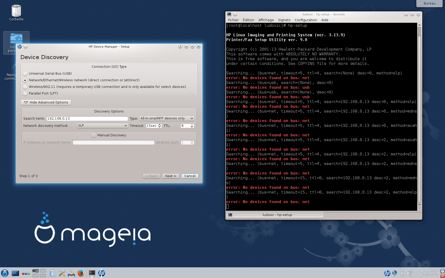

Le programme se lance dans une fenêtre : s'il ne trouve pas l'imprimante (c'est boggé) il faut cliquer sur "Show Advanced Options" et indiquer le numéro IP . Le logiciel propose alors de charger le plugin, puis installe le bon driver, visible alors avec mcc.

j ai lance dans une console en root : hp-setup
j ai aussi renseigné l adresse ip et c est pareil
