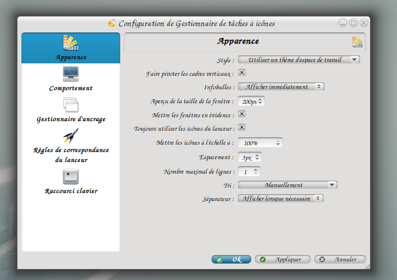

J'ai un petit problème pour modifier une icône d'une application... En effet, j'ai souhaité changé celle de Firefox par une icône où le renard est bleu et la terre noire (ça va mieux avec mon thème
Y a t-il quelque chose à faire pour que cette icône reste tout le temps la même et ne repasse pas par défaut une fois l'application lancé ?

Je suppose que tu utilise le :
Gestionnaire de taches à icônes
donc clic droit sur le gestionnaire tu as ceci:
Tu coches :
Toujours utiliser les icônes du lanceur:
