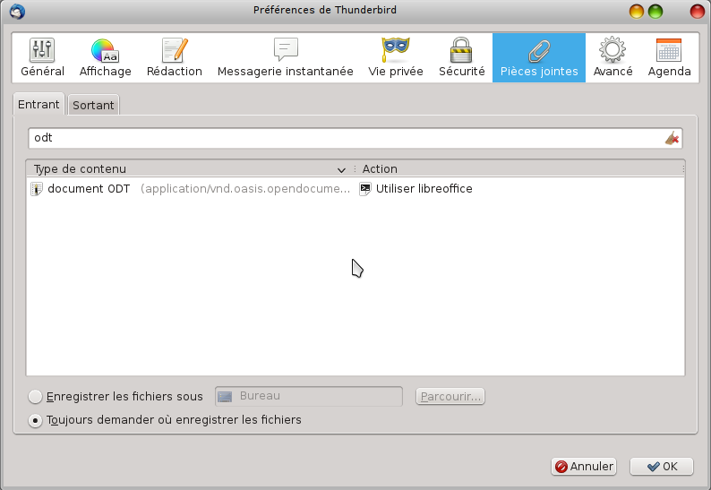

édition/préférences/pieces jointes
Dans le champ recherche, tu mets odt
Et faire ainsi
